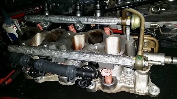

Nikt tutaj nie ma zamiaru nikogo oczerniać.Próbujemy jedynie uczulić na możliwe niedociągnięcia które mogą sie pojawić u Ciebie,ale niekoniecznie muszą jeżeli znajdziesz kogoś kto potrafi zrobic to najlepiej jak tylko można.Żeby założyć wtryski w tym silniku to trzeba trochę tego dolotu rozebrać,skóry na rękach poździerać podczas odkręcania mocowania kolektora ssącego przy grodzi a potem wwiercamy się w aluminiową część kolektora zaraz przy wtryskach benzynowy.Na początku miałem wtryski na ścianie grodziowej z 60cm wężykami i lubryfikacją.Nie chciałbyś oglądać wnętrza ssącego jak wyglądał po lubrze.

A tak może wyglądać porządnie założona instalacja ...:) kolektor, bańka

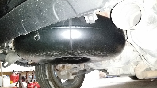

A wiec tak , kolektor byl zdjęty, z autem walczyli od czwartku rano do piatku popolunia auto bylo gotowe po 17tej piatek . W czwartek kolo 13tej mieli zaprosili mnie do siebie zebym zobaczyl jak auto jest rozbebeszone , zaproponowano mi przy okazji wymiane wszystkich swiec - sprawdzilismy i okazalo sie ze za nowe ( sprzedajacy nie klamal) . Jak odebralem auto bylo juz ciemno, wszystko przykryte plastikami pod maska , wyciagniete zostaly tylko zawory i filtry zeby przy przegladach bylo latwiej je wymienic . W aucie zastosowano taki system jak w autach typu Start&Stop czyli autko jak silnik jest cieply przelacza sie z elektryka na LPG bez benzyny. Za pare godzin ruszam w trase na poludnie, zdam relacje po powrocie do Trojmiasta . PS butla 55litrow wyglada super nic , a nic jej nie widac :)

Butla mała.

Co do butli to każdy ma swoją wizję, ja w XC90 mam butlę gdzie mi wchodzi 46 litrów LPG ale najważniejszy był dla żony aspekt estetyczny aby jej nie było widać. W trasie wystarcza na 300-350km po autostradzie więc idealnie na przerwę w podróży.
