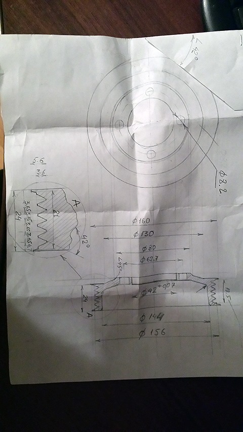

Rury się zmieszczą, trzeba lekko zmodyfikować osłonę silnika, oraz obudowę wentylatorów. Co do koła pasowego mam znaleziony szkic ze wszystkimi wymarami. Jest to koło pasowe z zestawu bemani. Tu masz link do black box ecu http://ebay.co.uk/itm/Lexus-IS200-Fuel- ... nav=SEARCH robi je gość z angielskiego forum lexusclubowners.

Podepnę się do tematu.
Też zabrałem się za montaż kompresora. Udało mi się nabyć Eatona M62, w bardzo dobrym stanie i cenie. Świnia (DET3) oczywiście niebędna. Generalnie Celuje w 250km, nie więcej. Póki co największy problem mam z właśnie doprowadzeniem rur od IC do kolektora, jutro będę ściągał zderzak i może coś ogarnę. Poza tym w planach jest nowy kolektor,z miejscem pod wtryskiwacze LPG.
Ten projekt będzie tematem mojej pracy inżynierskiej, także będzie gruntownie przekopany.
Jeszcze nie wiem z czego będę brał napęd, ale tak czy siak lecę na całość- przy max obrotach silnika (6500) będą max obroty kompresora (15000). Zobaczymy co z tego wyjdzie, w razie W słupki na allegro drogie nie są
PS. Co do tego black boxa to zwyczajny regulator napięcia- do niedużych doładowań starczy, ale przy większych już niekoniecznie będzie działał prawidłowo.
