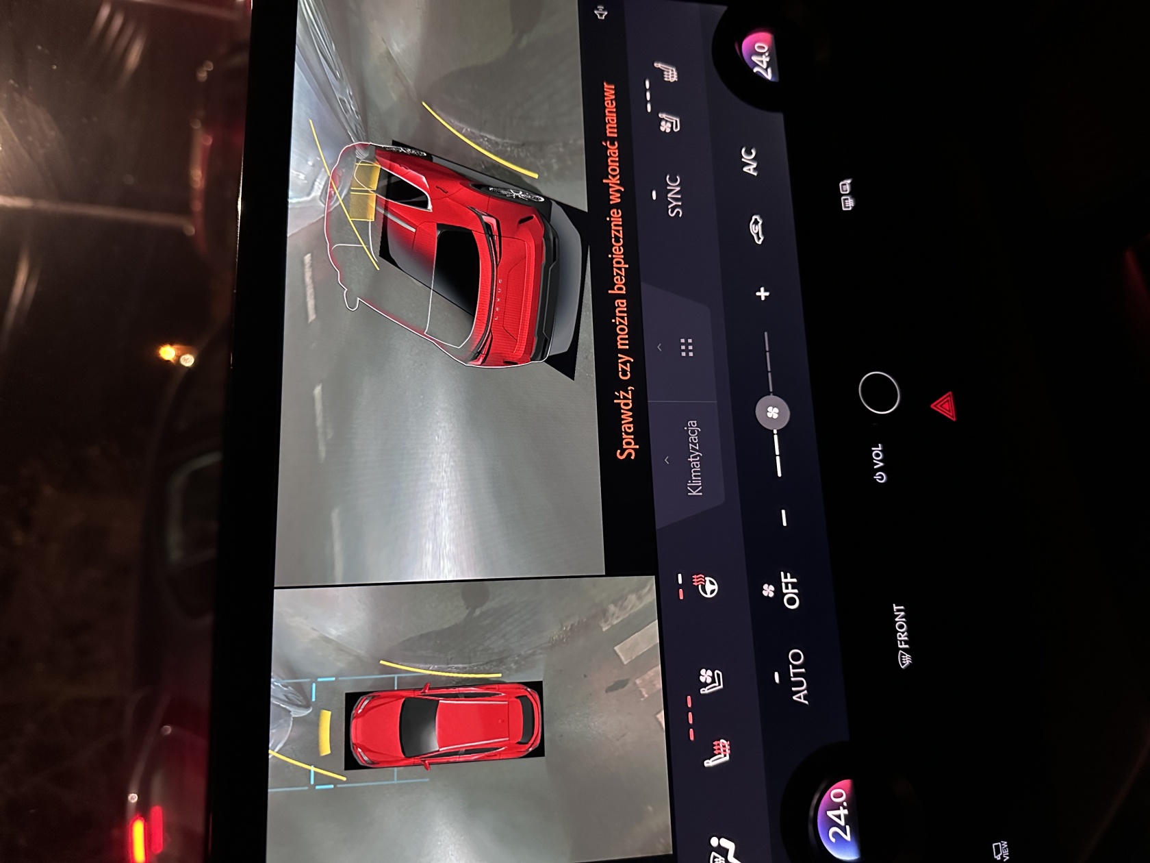

Klaudiusz wrote:
Ghotti wrote:Nowa wizualizacja ??
Dobrze ze Lexus mi usunal to G z wyposażenia. I jeszcze doplacil. Wstyd dla marki.
Czy to jest jakas nowa wizualiacja kamer 360 ?
Serio ?
Co to jest za masakra ???????

Ghotti wrote: 29 Nov 2023, o 17:53 Nowa wizualizacja ??
Raczej wygląda na jakiś błąd.
