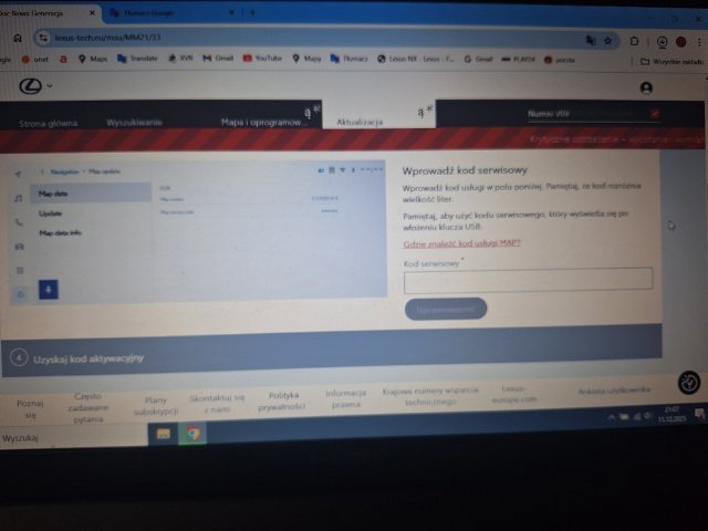

Jak jest z tym kodem serwisowym. Sciagam wlasnie aktualizację ale przechodze przez te strony i jest napisane aby uzyc kodu serwisowego, ktory wyswietla sie po włożeniu klucza usb. Ale ten klucz musze wpisac na stronie teraz. A pendriva jeszcze nie mam gotowego.

I kolejna sprawa to bylo napisane , ze pendrive musi byc sformatowany jako fat32 a nie ntfs
