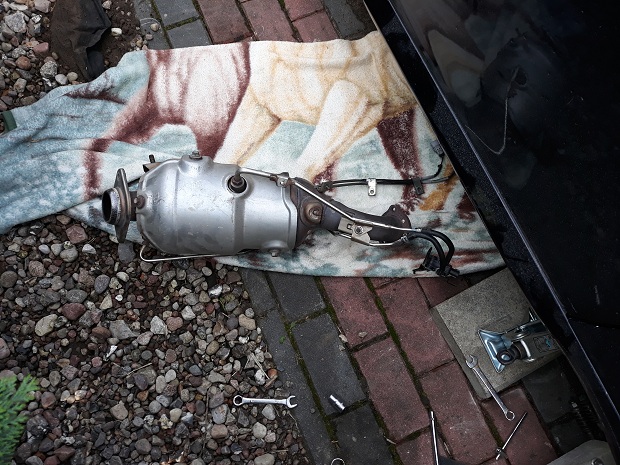

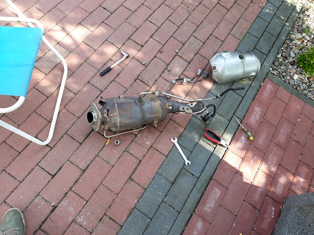

Zrobione na działce bo przyjaciel ma natłok pracy było dużo trudniej bez kanału.
Wyjęty

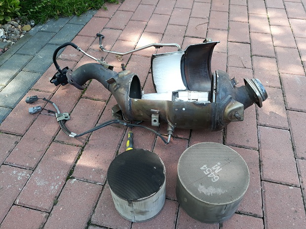

Rozcięty

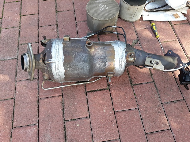

Zaspawany i pomalowany farbą wysoko temperaturową
