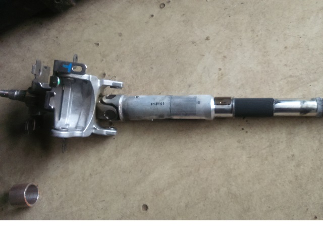

- Posts: 17
- Joined: 6 Feb 2013, o 21:44
- Model Lexusa: ls 430
- Skąd:: Szprotawa
Re: Stukająca kolumna kierownicza Lexus LS430.
To jest ten element
- zmnie.2.jpg (74.92 KiB) Viewed 5056 times
A w którym miejscu przekładni on się znajduje? To element który jest pod maską? Nie kojarzę takiej cześci w przekładni. Mógłbyś zerknąć na ogólny schemat i wskazać numer części?
Wczoraj obadałem swpją przekładnię i nigdzie nie znalazłem luzu. Żona kręciła kierownicą, a ja badałem poszczególne elementy. Może u mnie to jednak nie przekładnia.... Czy te stuki dochodzą z kolumny wewnątrz? Ja słuszę lekkie stuki ale bardziej pod maską. Do tej pory nawet nie zwróciłem uwagi, bo nawet na dziurawych drogach jest cisza. Tylko bruk i jakieś tory powodują ten dźwięk.

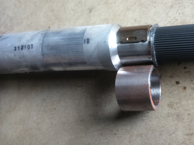

- Posts: 17
- Skąd:: Szprotawa
a teraz widac
- zmniej 4.jpg (73.96 KiB) Viewed 5049 times
- Posts: 17
- Skąd:: Szprotawa
to jest ten element gdzie kolumna pracuje góra dół
- Moderator
- Posts: 3806
- Model Lexusa: Lexus
Ok, teraz widać
Chodzi o SHAFT ASSY, STEERING MAIN. To w takim razie to lekkie pukanie u mnie to nie przekładnia. To jest ten fragment, który pracuje podczas regulacji kierownicy.
