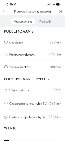

Maly update po ponad 2 latach uzywania RX 450h+ oraz ponad 3 latach zony NX 450h+
W tym tygodniu przebieg 250 km , srednio 50 km dziennie i… zero benzyny
Zuzycie pradu znowu zaczyna spadac po zimie- obecnie po 18,5 tys km od zerowania licznika zuzycia srednia wynosi 23,3 kWh/100 .
U zony srednia to 21,8 kWh na 100 km w NX z tym samym napedem.
Na minus PHEV - koniecznosc codziennego ladowania ( jak sie tego nie robi to kupno PHEV traci sens), bo bateria napedowa jest mala ( 18,1 kWh) oraz wieksze ,niz w czystym elektryku zuzycie pradu , rzedu ok 15 % dla porownywlanej klasy ( bo auto wiecej wazy ze wzgledu na silnik spalinowy). Za to srednie zuzycie benzyny - w zaleznosci od struktury jazd tj im mniej dlugich wyjazdow tym mniejsze srednie narastajace zuzycie benzyny - oscyluje u nas sredniorocznie miedzy 1,5 ( zony NX ) a 3,5 l /100 km. Zas wiekszosc pradu pochodzi z fotowoltaiki ( szacunkowo ok 60-70%).W naszym przypadku PHEV maja sens.
Mysle, ze w nastepnym "rozdaniu " jedno z naszych 2 aut bedzie czystym EV, a drugie PHEV na dluzsze wyjazdy. Poki co nie mamy planow zmiany, ale przejade sie nowym poprawionym RZ 500e jak sie pojawi okazja ( 380 kM , zasieg ok 400-450 km km , bateria 77 kWh , ladowarka pokladowa 22 KW - o takiej mocy mamy wallboxy w domu i w pracy, wiec w 3,5 h pelne ladowanie na tydzien jazd do biura i z powrotem ). 550e F Sport z manetkami i sztucznym odglosem zmiany biegow to juz nie nasze klimaty.
