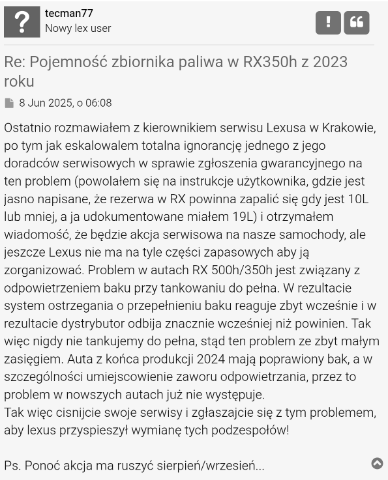

odoja wrote: 24 Mar 2025, o 12:33 Pytanko: w sumie zwrociłem na to uwagę wczesniej ,ale nigdzie tego nie zgłaszałem.
Ostatnio byłem na stacji, komputer pokazywał 36km do przejechania jeszcze, a weszło mi 45 litrów paliwa, ze średniej mam 7.1 litra , to kurcze powinno mi jeszcze wejść 6-7 litrów jeśli bak NX ma 55 litrów pojemności. Taka zagwozdka. Ktoś coś się orientuje w temacie błędnych wskazań komputera?
Hej, w moim RM25 zauważyłem identyczny problem. . Tankuję pod korek z rezerwy - czyli gdy zaświeci lampka. Raz wchodzi 38,raz 42, 47 litrów. Ostatnio gdy komp wskazywał zasięg 8 czy 12km tankowanie i weszło 52 litry! Zdębiałem. W tym aucie nigdy nie wiem ile realnie można jeszcze jechać od dolnej kreski. W ASO potwierdzili problem i ponoć Lexus pracuje nad rozwiązaniem.
NX350 Design Tazuna Premium + chrom + hak
Plexus
Posts: 128
Joined: 11 Jun 2023, o 09:24
Re: Spalanie Lexusa NX 350h
Post by Plexus »
Na forum Lexus RX, Tecman pisze o wadzie odpowietrzania zbiornika i wynikającego z tego niepełnego nalewania paliwa.
Czy ktoś ma podobne wrażenia w NXie? Może ktoś już zgłaszał?
