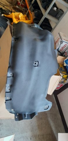

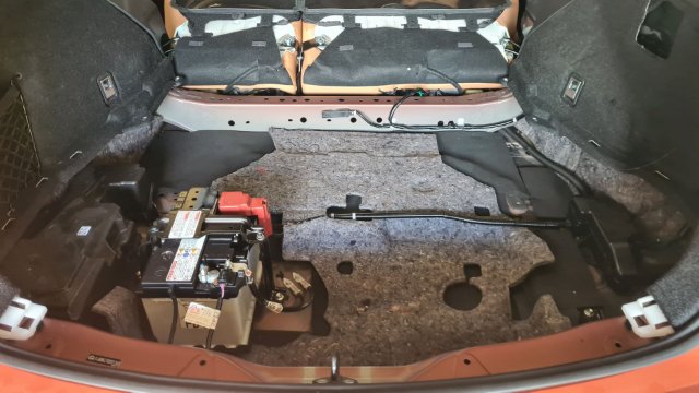

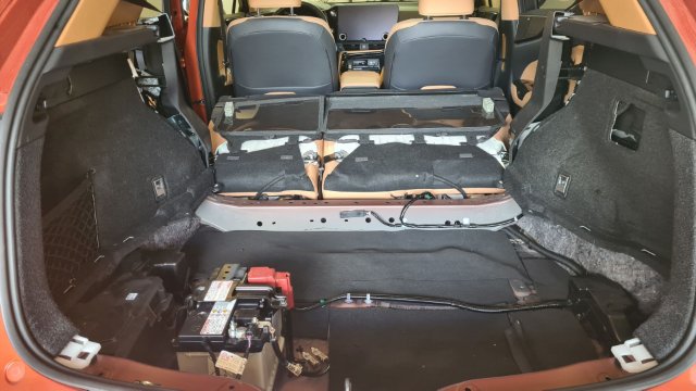

Z nadkolami od zewnątrz nie wiem jak, bo to mi robiła firma od konserwacji, poprosiłem, żeby mi dodali wygłuszenia ,kupione przeze mnie. Na przód poszło 9mm, a na tył 6 mm, max co tam weszło, nie ma miejsca na więcej. Materiał się dobrze spisuje. W linkach niżej daje. A w środku z bagaznikiem nie ma problemu i nadkolami, Nie zdjemowałem plastików z tyłu  do końca bo bałem się coś ułamać, ale z zatrzasków na tyle wyszły te plastiki, że zdołałem poupychać sporo, w tym na blache od środka, dużo tam tego dałem i gdzie widać filc po bokach tez dałem, zsunołem w dół i powciskałem.
Od każdej strony starałem sie dać.
A sam bagażnik, najpierw poszedzł 1 cm ( https://allegro.pl/oferta/mata-gumowo-k ... sP1rHUVcK3), potem jeszcze 6 mm tego (https://www.wyciszamy.net/c10113-izolac ... 00,0.6,0,0 ). To jest max co tam wejdzie, żeby reszta plastików spasowała.
Na jednym zdjęciu jest fotka nadkola od zewnątrz jak to wygląda.
