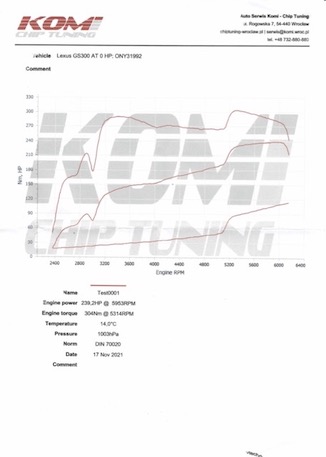

Odgrzewam kotlet by nie zakładać nowego posta.
Cześć,
pytanko do osób, które sprawdzały swojego GS 300 mk2 na hamowni.
Jakie mieliście wartości po wykonaniu w/w zabiegu? i czy otrzymany wykres faktycznie jest w porządku (nie mam tu na myśli samego wyniku końcowego choć też jest on istotny, ale takie aspekty jak wzrost NM względem obrotów silnika czy samo załamanie lini wykresu.
Pacjent GS300 mk2, przedlift, automat 4 biegi, ponad 380 tys. km przejechane.
Z góry dzięki za rzeczowe informacje.

- Pomiar mocy- hamownia.jpg (23.28 KiB) Viewed 1883 times

Nie mogę powiększyć ale czy ja dobrze widzę, że ponad 20 letnie auto ma 239 kunia? Czyli im starszy Lexus tym więcej mocy?
Pogratulować zdrowej sztuki, wyprowadzę swojego po zakupie to z ciekawości też skoczę na hamownię.

Hamownia wykazała 239KM przy 5900 obr i 304Nm przy 5300 obr, tylko wykres trochę dziwnie wygląda przy 3k obr.. trochę to zastanawiające. Może ktoś jeszcze się wypowie to będę bardziej wtajemniczony.

Całkiem normalnie - poniżej 3000-3500 obrotow jak wciska sie gaz do konca skrzynia redukuje dlatego ktos kto mierzyl troche sie bawil zeby zrobic sensowny pomiar. U mnie to samo - od 3000 obrotow wykres mozna dopiero czytac.

Dzięki za logiczną odpowiedź, z tej strony na to nie patrzyłemgmiter wrote:Całkiem normalnie - poniżej 3000-3500 obrotow jak wciska sie gaz do konca skrzynia redukuje dlatego ktos kto mierzyl troche sie bawil zeby zrobic sensowny pomiar. U mnie to samo - od 3000 obrotow wykres mozna dopiero czytac.
