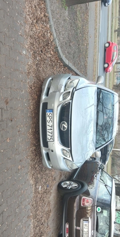

W weekend użyczyłem dziewczynie mojego lexusa na dojazd do Wwa na studia. Z racji ciasnego miejsca postojowego nie chcąc uszkodzić innego samochodu tak sie na nim skupiła że nie zauważyła słupka w który uderzyła. W załączniku dodaje zdjęcie, jakie mi przesłała. Przeglądam aukcje ze zderzakami i mam pytanie do osób, które mają wiedze na ten temat. Jaka jest różnica między zderzakami przed a po lift, bo więcej znajduję tych polift ( a przynajmniej tak oznaczonych) a mój lexus jest z 2006? Oba będą pasować czy jednak muszę mieć przed lift? Opcja nowego zderzaka jest awaryjna, jeśli z obecnym nie będzie się dało nic zrobić.

Generalnie mocowania są w 80+ % te same, problemem okażą się:
- Grill
- Obramówka grilla
- Kratka dolna
- Lampy mają inne mocowania, ale powinny dać się zamocować na poliftowy zderzak
Także jak masz troche czasu i gotówki i chcesz zmienić zderzak, to jest to możliwe do wykonania.
Jeżeli chcesz użyć jak największej ilości już posiadanych części - to raczej zostaje pozostanie przy przedliftowym.
