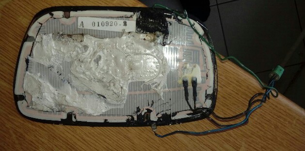

Potrzebuję wkładu fotochromatycznego lusterka prawego zewnętrznego, oczywiście w wersji europejskiej, do IS 1. Na Allegro prawie same angliki, ale jeden ze sprzedawców napisał, że ma wersję europejską. Gdy zapytałem o fotochrom, odpowiedział, że "nie wie, ale wygląda, że takie jest". Czy jest ktoś w stanie ocenić ze zdjęć, czy ten wkład jest fotochromatyczny, czy zwykły?: http://allegro.pl/lexus-is-200-prawe-lu ... 95259.html

Jak już na forum pisano. 2 kable podpięte do lusterka- brak fotochromu (czarne na zdj.). 4- fotochrom (zielony i niebieski na zdj.).
Ale moim zdaniem to co wrzuciłeś w ogóle nie jest lusterkiem do mkI. https://thomasss.pl/wklad-lusterka-a7-l ... -xe10.html
Ja kupiłem taki i pasuje. Wymiary ładnie podane więc możesz tam ich prosić o porównanie.
Foto z kabelkami:
