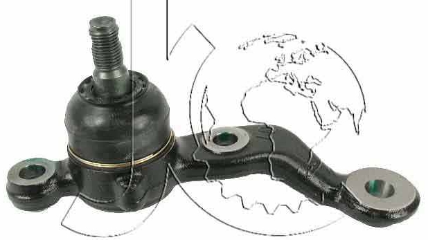

Siema. Czy ktoś wie jak zdjąć sworzeń dolny(chyba dolny załączam zdj). Potrzebne są jakieś specjalne narzędzia?? On jest wciskany czy wprasowywany??
Z góry thx za odpowiedź ;)

tak to jest dolny sworzen. najlepiej nie grzeb sam tylko daj do kogos kto wymienia takie sworznie. u mnie w poznaniu za taka wymiane place 70-100 zl (sworzen + robocizna)

stachulex wrote:tak to jest dolny sworzen. najlepiej nie grzeb sam tylko daj do kogos kto wymienia takie sworznie. u mnie w poznaniu za taka wymiane place 70-100 zl (sworzen + robocizna)
Skąd masz taki tani sworzeń do załatwienia?!? w intercars 370zł a na allegro 166zł najtaniej widziałem. Ja chciałem go zdjąć i do regeneracji oddać. Jak da rade to samemu wykonać to dobrze, jak nie to dam do warsztatu...

krzywy oddaj do regeneracji i bedzie super widziałem sworzen po regeneracji na warszawskiej i powiem ze od nowej sztuki niczym sie nie rózni goscie robia to juz ponad 30 lat wiedz wiedza co robia

u mnie w poznaniu jest taki warsztacik w ktorym robia tylko wachacze itp. tydzien temu robili mi wachacze do c klasy 203 i za wymiane sworznia i gumy zaplacilem 150 zl.zawiozlem swoje i wymienil mi na gotowe. jesli mam cos nietypowego to zostawiam i odbieram popoludniu albo na drugi dzien. wspolpracuje z nimi juz pare lat i zawsze jestem zadowolony.

stachulex czyli regeneracje robisz, to tak jak ja chce zrobić. Tomek a oni mi tam wyjmą ten sworzeń czy trzeba go im zawieść??

no w pewnym sensie regeneracje.nie regeneruja starego sworznia tylko calego wymieniaja.do tego piaskuja ajzol i jak jest zeliwo czy stal to maluja.dostaje spowrotem jakbym kupil nowke.

Dobra, sworznie wymienione, tylko zbieżność nie ustawiona bo czasu nie było. Regeneracja 130zł 2 sztuki. Na ul. Warszawskiej 60 to robiłem w Kato. nie tam gdzie mi podawałeś adres Tomek bo się do gościa nie mogłem miedzy 8 a 10 dodzwonić (telefon stacjonarny poza zasięgiem!! :dash: ) Pewnie gości robotę od 10 zaczyna.. burżuj jeden. Ale H mu D.. nie zarobił. Sworznie wyglądały jak nówki po odbiorze :) Wracając do domu przeciągnąłem trochę auto po Górnośląskiej tak do 180. Jak zacząłem hamować przed zjazdem na Sc to myślałem że mi się auto rozleci tak zaczęło trzepać... :| Jutro na zbieżnośc skocze bo strach jeździć

no to ladnie ryzykowales ja po wymianie sworzni jezdzilem jak pijany oba kola skierowane byly na zewnatrz i to tak ze szok ,60km/h nie przekraczalem
