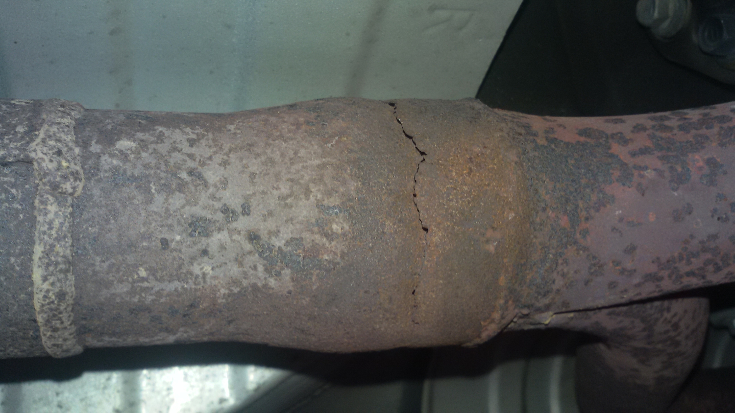

Jak w temacie za niedługo będę musiał ogarnąć wydech bo w Moim GS-ie już zaczyna pękać. Macie może namiary porządnych firm które ogarniają wydechy od początku do końca? Również chciałbym się zapytać czy jak bym zrobił przelot + końcowe tłumiki czy będzie problem z sondami?

Sprawdź to co napisałem w PW.ghostmateus wrote:Witam.
Jeśli świeżo wspawane końcówki maja za ciasno to może być powodem tego rodzaju kłopotów.
Sprawdź, jeśli to tego wina ( zbyt mała amortyzacja ) to popraw końcówki, ogarnij powstałą rysę i masz po problemie.
W tym aucie jest wydech jak dzwon, więc nie ma co się pakować w koszty no chyba, że chcesz osiągnąć coś innego to już inna sprawa.
pzdr

Ja sprawdzałem dzisiaj dokładnie na podnośniku co się tam dokładnie dzieje i wyszło według mnie:Yarecki wrote:Ehh dla mnie to druciarstwo jak ma się zdrowe auto to jest kara dla niego a nie nagroda.Travis wrote:Sam mam robiony wydech z nierdzewki z rur 2.25 cala. Nie mam katów ani środkowych tłumików. Na końcu jedynie oryginalne tłumiki TTE. Problem z sondami nie ma bo kupujesz emulatory sondy (kolanka) i po kłopocie. Odkąd je założyłem nieuświadczyłem ani jednego checka a po podpięciu do kompa odczyty sond są ok. Jedyny minus to koszt takiej zabawy. Jeżeli masz dobrego spawacza to trzeba liczyć że ponad 4tyś zapłacisz jak nic. Napisz do Moody bo dla niego spawał koleś wydech do mojego auta. Będąc ostatnio w ASO Panowie na serwisie nie mogli uwierzyć że wydech był robiony na zamówienie tylko sprowadzany z USA bo za dobrze jest zrobiony.
No chyba, że wydech czy auto jest w agonii albo rozpadł się kat to takie kroki coś wnoszą, tylko pytanie co- bo teraz za niewielką kasę można założyć nowy kat stalowy który przeżyje to auto.
Oczywiście każdy ma inne priorytety, kupując lexa szukam kultury jazdy, ciszy, etc.
Takie rozwiązanie robi z niego zwykłego kartofla, poza tym co oznacza, że sondy pracują ok skoro są emulowane, no bez "jajec"
Pytanie o których Ty sondach rozmawiasz bo są 4
1. za ciasno spasowane końcówki - za mała odległość o zderzaka i ramy u góry. Prawa jest wyżej przez co na poprzecznych nierównościach jak podrzuci to bije o ramę i zderzak.
2. Cały wydech opadł z przodu przez co końcówki wydechu dodatkowo się podniosły.
3. Pęknięcie dosyć mocne na 4/5 obwodu wydechu (będzie na zdjęciu)
4. Według mnie i mechanika cały wydech jest za ciężki bo jest on podwieszony tylko przed i za końcowymi puszkami nigdzie indziej
5. Znając życie takie pęknięcia będą się pojawiać na takim wydechu w tym lub innym miejscu a wydech nie jest młody.
I według mnie właśnie łatanie wydechu w różnych miejscach jest druciarstwem.
Napisałem do firmy MG Motorsport (http://mgmotorsport.pl/) zobaczymy ile zaśpiewają za cały wydech
