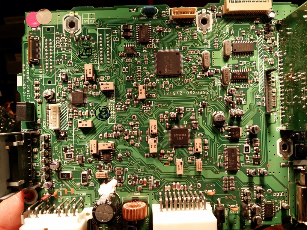

Witam zdjęcie płyty radia .
- (400.69 KiB) Downloaded 1470 times

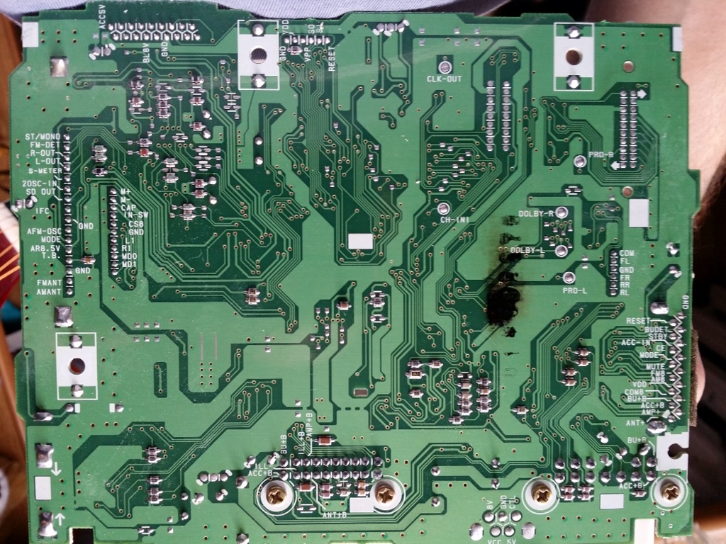

Jeszcze jedno zdjęcie płyty.
- (304.25 KiB) Downloaded 1470 times

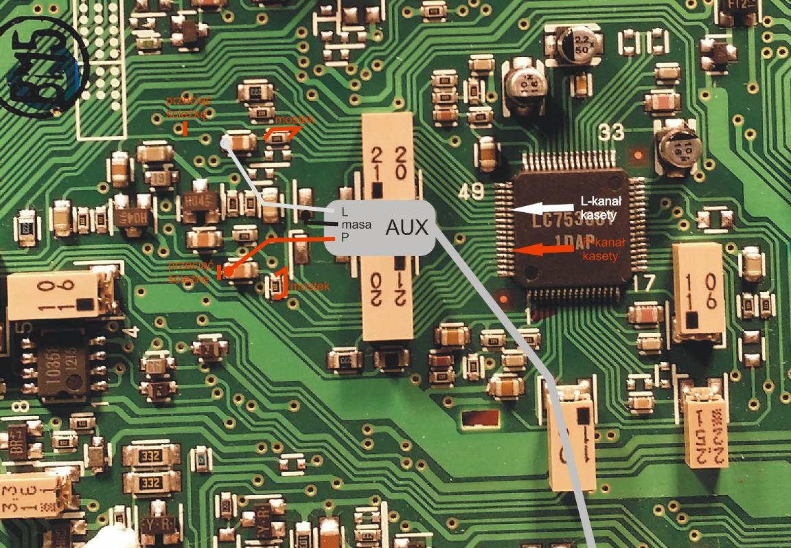

podłączenie AUX-IN (radio z zewnętrznym wzmacniaczem)
- (215.97 KiB) Downloaded 1458 times

a pomoże ktoś znaleźć AUX in od kasety w tym modelu radia bez zew. wzmacniacza ?? jest inny chipset .
czy może jest możliwość wpięcia się w kostkę (chyba na zmieniarkę) która jest na ostatnim zdjęciu w prawym dolnym rogu ??
