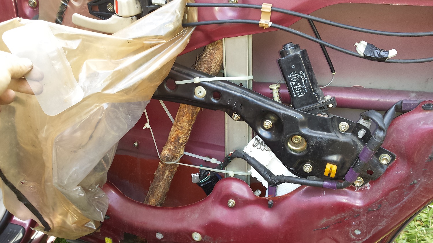

Taka sytuacja :D

tego nawet nie można nazwać druciarstwem

Drewno w samochodach to dzis rarytas

Czeczen - mógłbyś szczegółowo opisać co ten kołek drewniany robi w tych drzwiach i czyj to Lexus, bo ciekawi mnie ta sytuacja?

Lexus jest mój. Kupiłem go jakieś 1,5 miesiąca temu i dłubię sobie po kolei wszystko co nie działa. Wkurzał mnie hałas w środku, wilgoć i w końcu stwierdziłem, że to naprawię.
Zdjąłem boczek a oczom ukazał się taki widok
. Ów gałąź trzymała szybę w górze

To już jest kabaret naprawdę, kij w oko osobie
która to zrobiła i nie ujawniła pod czas zakupu tego pojazdu.
Oczywiście życzę żeby nie było więcej podobnych niespodzianek i części zamiennych w Twoim samochodzie.

Przyznam, że widok był bardzo dziwny i zabawny za razem
Koniec końców okazało się, że po prostu linka była stara i trzeba było wymienić bo spadała z rolki. Przez to konstrukcja straciła naciąg i nie było możliwości powrotu.
Nowa linka, nowy naciąg, koszt rzędu 1,98 zł/m linki stalowej i zakończenia zrobione z gniazda na przewody czyli kilkadziesiąt groszy + trochę czasu i cierpliwości
Działa jak nowa i zaoszczędzone kilka stówek

gratuluję taniej naprawy ... oby więcej takich "kwiatków" już w aucie nie było ...
