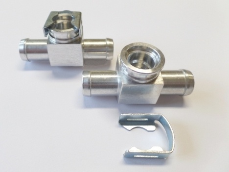

- trójniki do wtryskiwaczy jak na obrazku:
Wyjście/wyjścia FL z reduktora połączone by były do filtra FL02 (dać jeden filtr czy 2?). Każde wyjście z filtra zasilałoby jeden bank. Na końcu oba banki byłyby spięte w celu kompensacji.

Na tych trójnikach ładnie tego niestety w tym aucie nie zrobisz - oczywiście zachowując dostęp do serwisu jakiegoś.
Można na nich zrobić ładnie listwę nisko ale wtedy jak padnie wtrysk albo fabrycznie będzie nie halo to by go wymienić trzeba będzie rwać kolektor a to przyjemne nie jest.
Trzeba w 3uz iść na leciutki kompromis ładu technicznego :crazy: .
Jak będziesz zainteresowany to gdzieś powinienem mieć foto zdjętego kolektora z wtryskami.

Na pewno się przydadzą. Rzeczywiście, z tymi trójnikami nie będzie łatwo tego rozmieścić, ale może coś uda się wykombinować.

No octan robił na tych trójnikach i dla mnie to on tam meksyk pod tą maską ma niemiłosierny - na siłę utkane, porażka.
