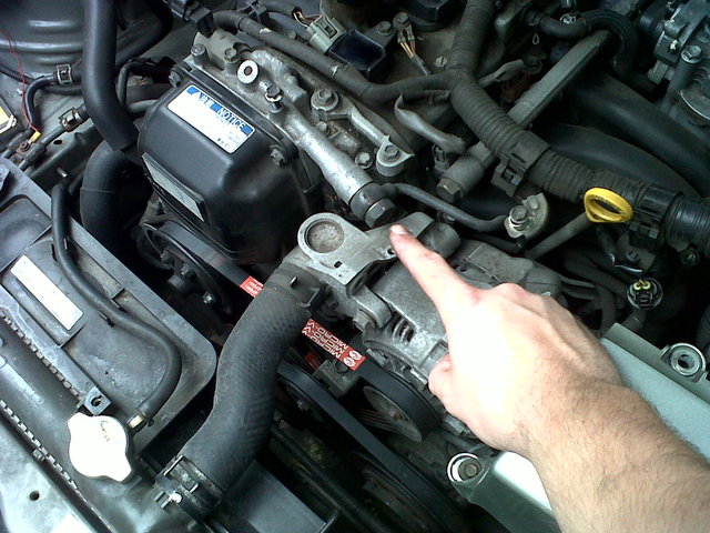

paciuk wrote:witam
powiedzcie gdzie znajduje sie ten czujnik na silniku.
A tak wygląda
(33.57 KiB) Downloaded 1210 times

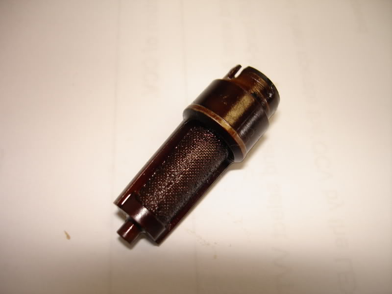

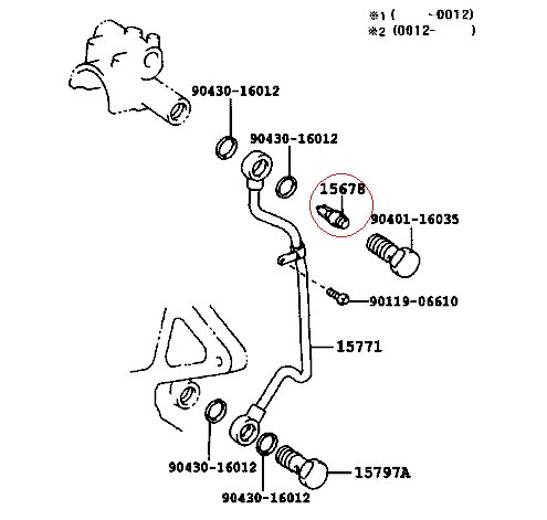

Klexus, trzeba wykręcić tą śrubę którą pokazujesz, wyjąć to co jest na drugim zdjęciu, wyczyścić i przemyć, włożyś spowrotem i dokręcić śrubę ? :)
I to tyle jeśli chodzi o czyszczenie zaworu VVTI ?
klexus
Posts: 1713
Joined: 21 Sep 2010, o 17:01
Model Lexusa: GS 300
Skąd:: Silesia
Location: Śląsk
Re: Złe działanie vvti?
Post by klexus »
Dokładnie :ok:
