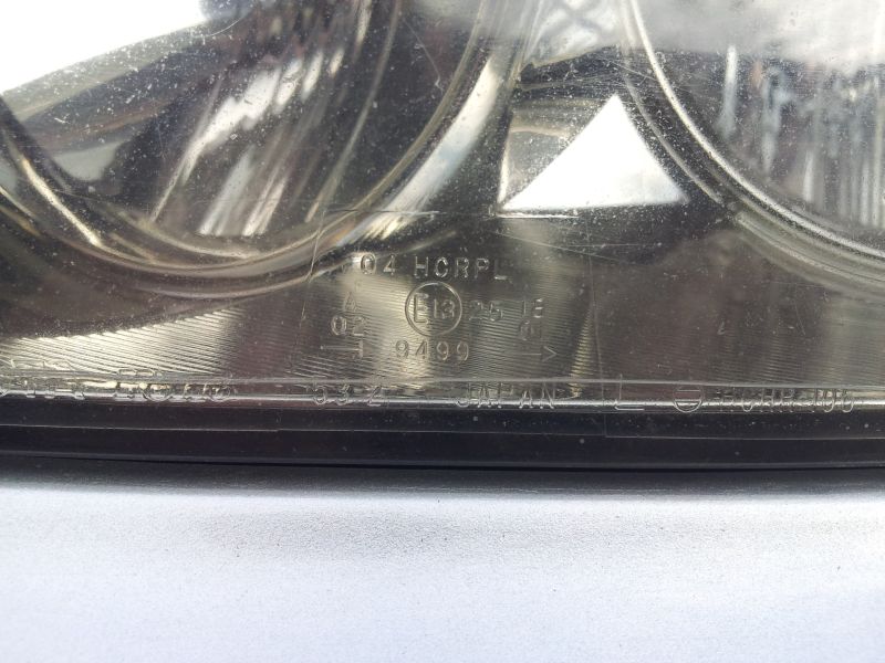

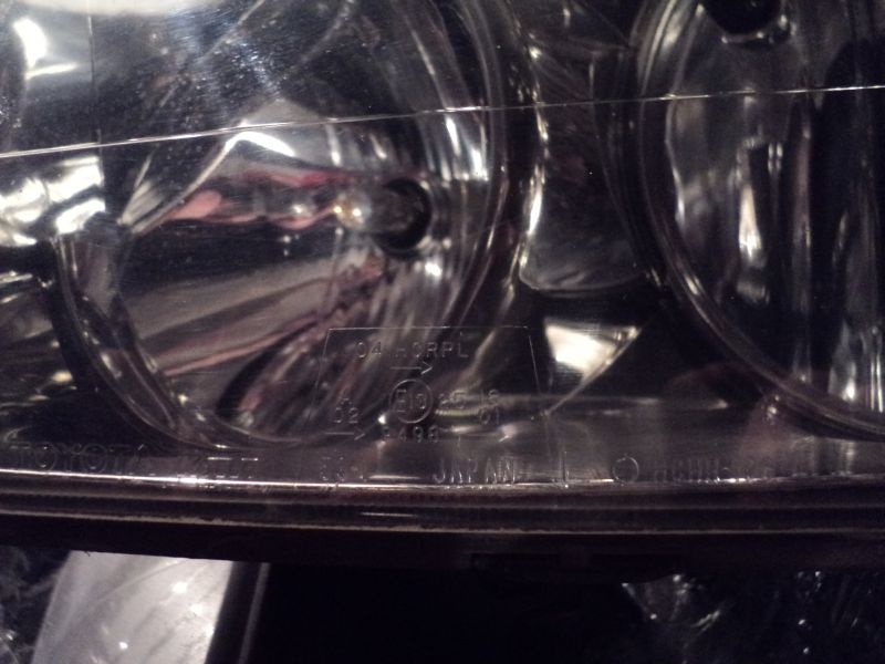

Witam, mam chyba lewą lampę z anglika bo ewidentnie świeci za wysoko i nie jest to kwestia regulacji, poprosiłem sprzedającego z allegro o fotke klosza niby na 100% wersji europejskiej i odziwo strzałeczki są w tą samą strone co u mnie tylko że są trzy a ja mam dwie skierowane na zewnątrz auta. Pytanie czy ta z aukcji może być na europe i mieć strzałeczki w lewo? Jak macie u siebie?
niby europejska z aukcji

moja lampa, świeci jak z anglika

ale chodzi o ta strzłeczkę u góry która jest tylko na jednej lampie ze zdjęc...

Re: lampy angielskie a europejskie
Post by krzywydg »
nie poznasz kolego po koszu bo na calej lampie uk i euro sa takie same oznaczenia

właśnie ponoć po to są te strzałeczki żeby odróżnić angliki od europejskich, na innych forach wyczytałem że powinny być w prawo, tak jest np w VW
Post by dead_beat »
Ja bym się tym nie sugerował, bo jedyną różnicą, pomiędzy lampami są odbłyśniki, reszta jest identyczna. Zmienia się kierunek światła prawo lewo, nie wysokość.
Jak chcesz, żeby świeciła niżej, zdemontuj lampę, niedaleko silniczka od regulacji będziesz miał śrubę, która reguluje odbłyśnik - chyba klucz 10.
Wkręć śrubę ze 3 obroty, zamontuj lampę i zobacz czy wystarczy.
Jak będziesz ją wykręcał, będzie świeciła wyżej.
Pozdro
Post by luxus »
Powtarzam jeszcze raz lampa na górnym zdjęciu moim zdaniem jest od angola...
Post by maniek_ls400 »
dead_beat wrote:Ja bym się tym nie sugerował, bo jedyną różnicą, pomiędzy lampami są odbłyśniki, reszta jest identyczna. Zmienia się kierunek światła prawo lewo, nie wysokość.
Pozdro
No i w odbłyśniku jest cały problem -wiązka światła bedzie miała w angolu wznios po lewej stronie a w UE po prawej i tego nie wyeliminujesz nawet opuszczając światła. Jedyne co można zrobić to z dwóch lamp złożyć jedną czyli do lampy UK przerzucić odbłyśnik z EU (pasują przynajmniej w LSie) - warunek - klosze muszą być gładkie bez 'frezów'.
Post by krzywydg »
Zgodzę sie z mańkiem, bo sam chciałem kiedyś przerobić lampy z GS mk2 i niestety bez europejskiego odbłyśnika nie da sie tego zrobić. Gdyby była soczewka nie było by najmniejszego problemy, ale niestety....
Post by dead_beat »
Pozdro
Dokładnie, bo ja zrobiłem tak u siebie. Angola najlepiej rozpoznać po świetle ścianie w nocy - ja sobie np tak sam ustawiam światła po przeglądzie bo mi zawsze obniżą, zdecydowanie za nisko a i tak nikomu nie przeszkadzam jak sobie podniosę.
Post by kfiatq »
zrobiłem mały test przy ścianie i okazało się że lewą lampe mam ok ale prawa jest z angola, co gorsze nigdzie nie idzie takiej kupić na aukcjach są przeważnie lewe i to z uk, może ma ktoś na sprzedaż prawą?
