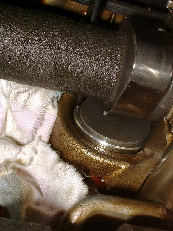

Co do cykania w silniku ,to mysle ze to kwesja regulacji zaworow , regulacja w 4,0 v8 jest reczna , tym bardziej ze auto posiada LPG wtedy zaworki powinno sie regulowac czesciej, skoro auto nie chce wkrecac sie to moga tez na to wplywac zawory. W 4,0 jak zamkniesz maske nie ma prawa , zebys slyszal silnik , ewentulnie paski. Przebieg 211tys, mil nie jest jakims strasznym przebiegiem jesli chodzi o ten silnik , jak bedziesz o niego dbał to zrobi drugie tyle bez wiekszych problemow.cezex wrote:Też tak sądzę martwi mnie cykanie silnika słyszalne pod obciążeniem głośniej jest na LPG ale na benzynie też ale dojdę do tego jak załatwię temat zawieszenia i Hamulcy pod diagnozę sie podepnie bo tak to wróżenie z fusów(może wtryski cykają szczególnie że 211tyś mil przelotu).

Co do wtryskow , to tez moze byc jedna z przyczyn ze auto nie chce na PB jechac , bo pewnie wlasciel starał sie tylko na LPG jechac a PB pewnie uzywal tylko do odpalenia.
Co do regulacji zaworow
Regulujemy na takimi blaszkami
Ustawienia zaworow rysunek okazuje gdzie jakie , mechanik jak mu pokazesz bedzie wiedzial o co chodzi:
