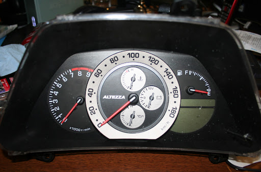

Nudzac sie w zimowe wieczory myslalem co by tu pogrzebac w IS i postanowiłem , ze przeloze sobie zegar główny z modelu Altezza RS znalalem taki na alledrogo , ale nie bylem pewien czy pasuje poniewaz byll od Japsa co prawda w Km/h ale tylko do 180km/h no i od AT ale postanowiłem zaryzykować , i zrobić przeszczep. Oto krotka fotorelacja.
1 oto dawca altezza RS wersja na automacie
2 wykręcamy oryginalne zegary
3 następnie rozkręcamy tylna obudowe i obracamy zegary , zeby wyciągnąć przednia szybke i wnetrze.Wazne , zeby wykręcić wszystkie śrubki takie jakby miedziane .
4 to samo robimy z dawca i biorca . Nastepnie chwytając przedni glowny zegar wyciagamy go , wychodzi z duzymi oporami , ale wyjdzie wazne , zeby z równa sila ciągnąc za zegar zeby nozki metalowe wew nie powyginaly sie.
5 to samo robimy z zegarem od lexa , i podmieniamy je.
6 po chwili mamy juz glowny zegrar od modelu altezza.
teraz kilka pomocnych informacji zegar glowny od altezzy pasuje nawet jak mamy manuala a wersja jest od AT , ale tylko pasuje zegar glowny caly licznik niestety nie poniewaz at ma 2 wtyczki manual 1 wtyczke. Po zamontowaniu zegarow wystepuje troche przeklamanie na liczniku tzn jak jedziesz 50km/h to tak naprawde jedziesz 60km/h jak masz na liczniku 100km/h to jedziesz tak naprawde 120km/h sprawdzilem wedlug nawigacji. Na poczatku jest troche dziwnie ale idzie sie przyzwyczaic .

Fajny mod, klasa wyglad :puchar:

Spoko wygląd max - ekonomizer widzę, że też jest nieco inny tzn. odwrotnie zeskalowany.

Lukas wiesz ze tego nawet nie zauwazylem :). Ciekawe czy dziala poprawnie skoro jest odwrotnie ze skalowany , swoja droga i tak na niego nie zwracałem uwagi , ale intryguje mnie czy dziala taka jak powinien.

Ja mam ekonomizer podobny jak w altezie,wyskalowany zerem na górze.

Czyli spoko - powinien działać. ;)
Re: [is200] Przeklada licznika glownego z modelu Altezza
a nie dało się odczepić samego tego cyferblatu z napisem altezza i tylko to podmienić?
bo tak naprawde w tej całej operacji chodziło o to żebyś zamiast napisu Lexus miał napis Altezza?
teraz jak bedziesz leciał 215kmh to bedzie ci pokazywał ok. 160 MPH :D

Michal te zegary co podeslales jako 2 opcje sa naprawdę konkretne , tez juz je widzialem , ale ciezko kupic , i raczej nie beda dzialac. Dzisiaj siedzielem sobie przy kawce z kolega saimonem i to tak gadalismy o zegarach z altezzy , i pomyslelismy ze moze warto po wymianie zegarow odlaczyc klemy od aku , mysle ze raczej to nic nie da , ale moze licznik sie skalibruje :) raczej nikle szanse ale warto sprobowac.

Powinny działać jesli podamy potrzebne sygnały na odpowiednie wejscia.Mam jeszcze do rozgryzienia ten licznik od nowego IS 250 i tam jest dopiero łamigłówka z sygnałami.Nasze lexy mają osobny moduł sterowania wzkaźnikami i to trochę przeszkadza.Altezza ma identyczne wzkażniki jak nasze lexy i tutaj nie powinno być problemów z dopasowaniem sygnałów,jedynie wyprowadzenia moga być przestawiane w kostkach jezeli są w innej konfiguracji.
