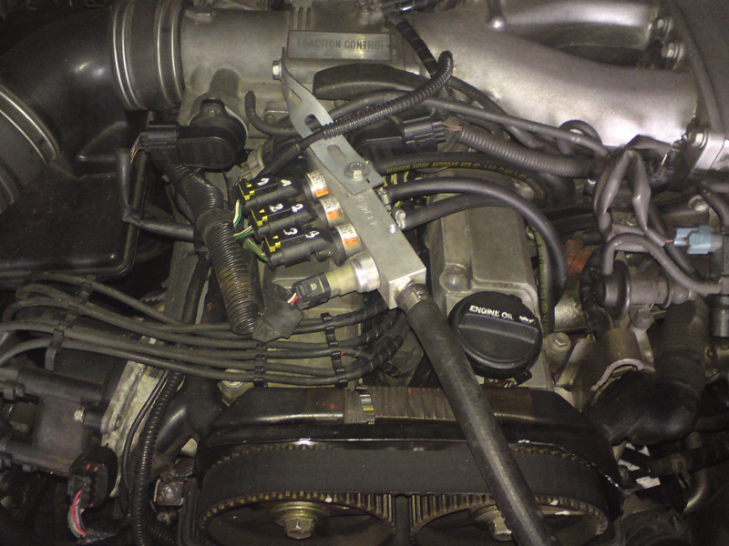

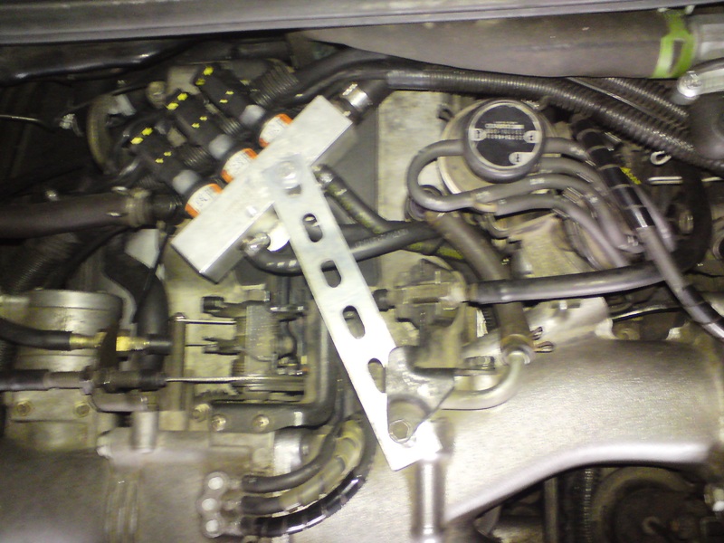

Koledzy którzy macie wieksza wiedze na temat lpg oceńcie czy ta instalacjia jest poprawna i poprawnie założona

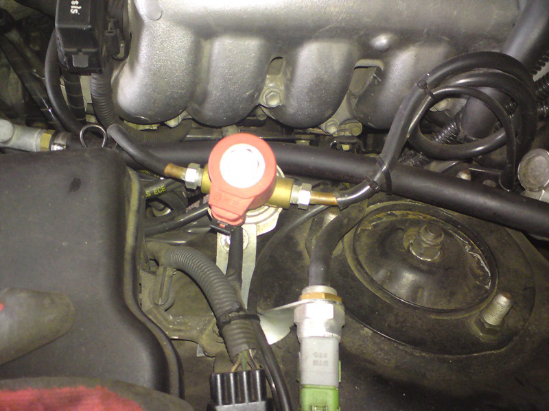

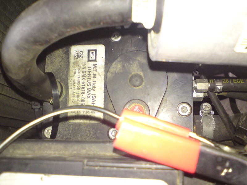

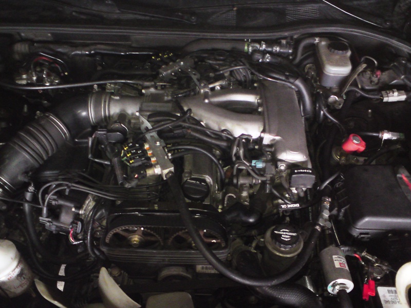

cdn fotek
prosze o opinie.

Już któraś instalacja BRC gdzie przewody od wtrysków są bardzo długie - nie wiem czy kolesie którzy należą do sieci BRC mają na szkoleniach aby tak instalować...?
Z położeniem instalacji też się mogli bardziej postarać - z deka chamsko to wygląda

Co toto jest na ostatnim zdjęciu w drugim poście, pierwsze w listwie z czerwono białymi przewodami ?? Jakiś czujnik ?? Ty konik majster jesteś to będziesz wiedział. Do czego to potrzebne ??
Tu są 2 reduktory czy jeden ??

Ogólny dramat pod maską niestety.
Instalatorzy BRC biją wszystkich na głowę widzę :szok:

To czerwone to raczej elektrozawór z filtrem a reduktor to ta czarna "cegła" (taki wymysł BRC)

Nie jestem specem od instalek ale troche wiem i sporo poczytalem, że długie przewody od wtryskiwaczy - masz racie ale z tego co sie dowiadywalem to muszą być jednakowej długości więc wydaje mi sie ze nie mozna ich już zbyt wiele skrucić, jeśli chodzi o 3 fotke to już byłem w sprawie zainstalowanie inaczej bo opiera sie o obudowe chłodnicy i sa małe problemy, moim zdaniem nie wyglada to tak żle w rzeczywistości a z tego co czytalem i rozmawialem z innymi użytkownikami instalacji BRC to po jej podłączerniu nie trzeba robić jakiś specjalnych ustawień, w trasie, mieście czy na hamowni i generalnie nie jest mocno awaryjna,jeśli chodzi o różnice w mocy to jest ale moim zdaniem to nie wina insatlacji tylko róznicy w kaloryczności gazu bo choć sam gaz ma sporo ponad 100 okt to jest mniej kaloryczny i nie wieże ze bedzie sprawował sie identycznie jak PB 98 lub PB 100 okt shela.
