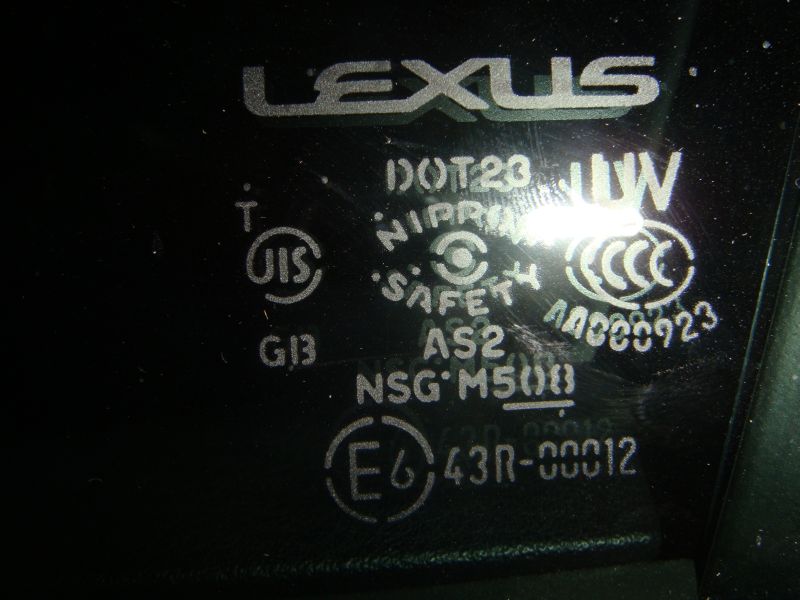

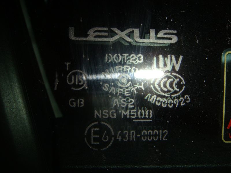

Mam pewien problem. Potrzebuję się dowiedzieć co znaczą kolejne cyfry i litery na szybie bocznej IS 220d. Potrzebuję dokładnie informacji odnośnie roku.
Samochód mam z 2008 r. a szybę boczną od strony kierowcy wymieniałam tydzień temu w serwisie. Jednak numery które mam na szybie bocznej od strony pasażera są dokładnie takie same jak na szybie która miała zostać wymieniona z powodu porysowania. I teraz nie wiem czy serwis tak zregenerował szybę, że nie ma śladu a zapłaciłam za nową czy też została ona wymieniona zgodnie z moim życzeniem. Wg mnie każda szyba ma swój rok produkcji a numery które mam na obu stronach są identyczne.

Aga każda naprawa zgłoszona do ASO powinna kończyć się pokazaniem wymienionych częsci, w tym przypadku powinni pokazac porysowaną szybe.
Druga sprawa czy szyby były oznakowane przez Ciebie (ochrona przed kradzieżą) bo jeśli nie to szyby nie mają nr seryjnych, jedynie co to maja nabity kod czyli kolor i rok produkcji.

Co do szyby to nie znam się niestety na tych oznaczeniach ale jeśli auto jest z 2008 roku to może być tak że szyba którą przysłali z magazynu również była nie najnowsza i stąd ten zbieg okoliczności. Jakbyś podesłała zdjęcie to być może byłoby nam łatwiej coś Ci powiedzieć na temat tych oznaczeń.

Co do oznaczeń na szybach (oczywiście może być z tym różnie)
Code: Select all
OZNACZENIA SZYB SAMOCHODOWYCH W SYSTEMIE EUROCODE
1. PIERWSZE CZTERY ZNAKI I CYFRY IDENTYFIKUJĄ MARKĘ TYP I MODEL.
2. PIĄTYM ZNAKIEM JEST LITERA:
A - oznacza miejsce umieszczenia szyby lub uszczelki - przód pojazdu
B - oznacza miejsce umieszczenia szyby lub uszczelki - tył pojazdu
L - oznacza miejsce umieszczenia szyby lub uszczelki - bok lewy pojazdu
R - oznacza miejsce umieszczenia szyby lub uszczelki - bok prawy pojazdu,
F - oznacza miejsce umieszczenia szyby lub uszczelki - bok prawy i lewy pojazdu
3. KOLEJNE DWA ZNAKI ( 6 i 7 ) OZNACZAJĄ KOLOR SZYBY:
CL - bezbarwna, biała
CS (SIGLASOL) lub CC (SOLAR) - szyby z kontrolą nasłonecznienia
GN lub GS (atermiczna) - zielona
BL lub BS (atermiczna) - błękitna
BZ - brązowa
GY - szara
LG - zielony jasny
4. PRZY SZYBACH CZOŁOWYCH JEŻELI SĄ DWA KOLEJNE ZNAKI ( 8 i 9) - OZNACZAJĄ KOLOR PASA NA GÓRZE SZYBY:
BZ - brązowy
BL - błękitny
GN - zielony
GY - szary
Co do dat produkcji:
System ten polega na cyfrach i kropkach, z czego kropki to miesiące (umiejscowione przed cyfrą to pierwsze 6 miesięcy, a za cyfrą drugie 6 miesięcy) ,a cyfry lata, np:
...6 - to marzec 2006 roku
7.. - to sierpień 2007 roku
ITD.

fotki mam dołączam poniżej. Dzisiaj poruszyłam cały Krk i co się dowiedziałam: szyba była wzięta prawdopodobnie z zapasów magazynowych dlatego data produkcji jest 08;/ a aby sprawdzić czy nie była polerowana to muszę dostarczyć na szybę solidnej ilości wody i sprawdzić w ciemnościach od wewnątrz czy się nie załamuje ;) ha to jest wyzwanie. Ale jutro dzwonie do salonu bo niestety Pan który sprzedawał mi samochód wręczył mi piękne róże ale przed oddaniem szyby bardzo się wzbraniał...
