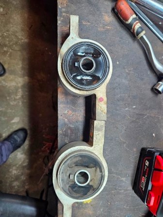

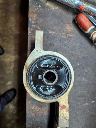

Gdyby ktoś miał problem z nierównomiernym zużywaniem się opon przednich (ścięte od środka), oraz jednocześnie odczuciem braku precyzji przy prowadzeniu samochodu to główną przyczyną są tuleje dolnego wahacza LCA (Lower Control Arm).
Standardowo te tuleje są gumowo olejowe (tzw. hydro). Po czasie olej lubi wycieknąć, a tuleje tracą sztywność. Auto gubi geometrię podczas jazdy w łuku, na nierównościach, myszkuje w koleinach.
Rozwiązaniem problemu jest montaż tulei czysto gumowych z modelu GSF
Numer części 48075-24010 oraz 48076-24010
Montaż banalnie prosty.
Można posiłkować się filmem [YouTube]https://youtu.be/nUNJSFs7r2w?si=n6WdNeiFILjAmS_c[/YouTube]
