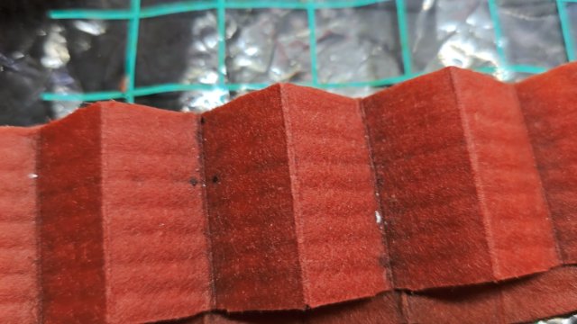

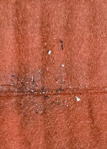

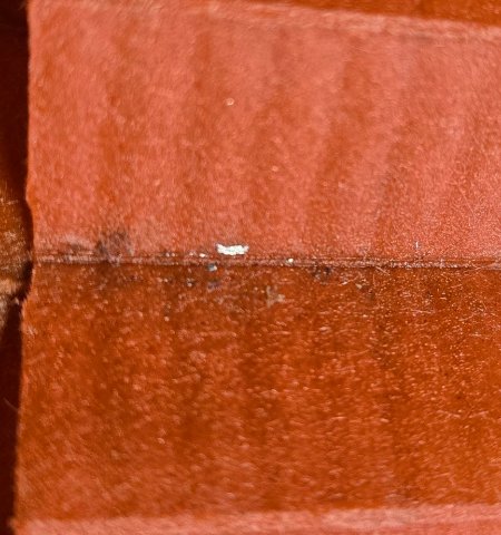

Załaczam zdjęcia wkładu mojego filtra po przebiegu ok 2600 km.
Nie jeżdżony po autostradzie, obroty najczesciej do 2500 zawsze w trrybie HV poza krotkimi przejazdami.
Aby uciąc złosliwe uwagi - puszka została otwarta za pomocą dedykowanego do tego celu otwieracza a nie szlifierki kątowej a więc wkład nie został zanieczyszczony opiłkami pochodzacymi z puszki. Olej widziałem podczas zlewnia i miał normalny kolor. Nie bawilem sie w ogladanie czy nie ma w nim "brokatu". Z innych ciekawostek to wkład filtra smierdzi benzyną. Trochę dziwne po takim przebiegu i fakcie że na kilkukilometrowych odcinkach po miescie jeździłem w trybie EV.

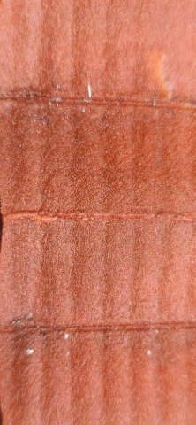

A tu creme de la creme:
