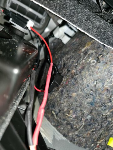

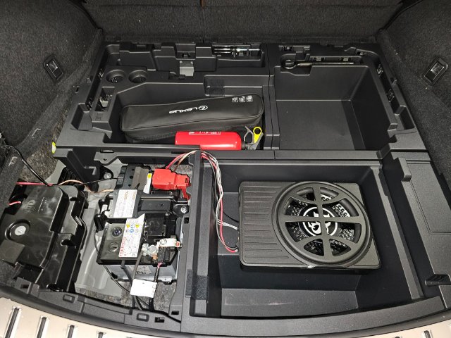

W załączeniu zamieszczam zdjęcia z montażu dodatkowego subwoofer w bagażniku
link do adapterów z aliexpress, potrzebujemy męskiej i żeńskiej (kupić należy dwa osobne zestawy z aukcji) - całość łączymy + do + / - do - lutujemy z sobą dzięki czemu oba subwoofery grać będą łącznie. Wtyczki wpinamy w istniejące fabryczne kostki, bez cięcia i jakiejkolwiek ingerencji w instalację - całość atrap w bagażniku jest na wtyk także wystarczy lekko podważyć:
https://pl.aliexpress.com/item/10050060 ... pt=glo2pol
subwoofer DLS CS-ACW10 z ebay niemieckiego - w najlepszej dostępnej cenie w EU (sam jego zamówiłem ok 1300zł) - wzmacniacz posiada funkcję autostart po wykryciu sygnału hi-input
https://www.ebay.pl/itm/334711044438?ha ... BM4LeoyLJj
lub link od kolegi @Omotenashi z PL https://www.car-tronic.pl/subwoofer-akt ... rms-p11510

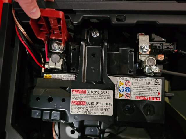

Zasilanie bezpośrednio z akumulatora - do odkręcenia dwie nakrętki na klucz 10, do tego dwie końcówki oczkowe M8.
Sam subwoofer podklejony został od spodu i z boku taśma na rzep dwustronny.
po montażu i regulacji efekt kolosalny, w końcu nie brakuje niskich tonów.

Rozumie ,że podłączyłeś bezpośrednio do oryginalnego subwoofera?
Efekt basu dobry z miejsca w bagażniku?

Ciekawe czy nie będzie prądu kraść z akumulatora. Chodzi o przypadłość dotyczącą lexusa ;)
