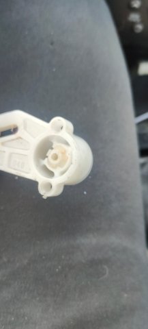

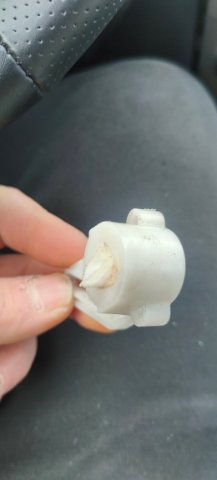

Witam. Mam następujący problem. Po odpaleniu samochodu po około minucie gdy przestaje migać przycisk od nawiewu za schowka wydobywa się dziwny dźwięk, jakby coś chciałoby się przełączyć a nie mogło. Mój mechanik rozebrał to i twierdzi że to mechanizm od przełączania obiegu zewnętrznego/wewnętrznego. Tam jest taka plastikowa część (która też dodam w załączniku) i oska która idzie od tej części i otwiera te klapy jest pęknięta. Mogli byście koledzy nakierować mnie jaka jest nazwa tej części żebym mógł ją znaleźć i dokupić lub może ktoś posiada używkę. Wpisywałem już różne rzeczy ale nie mogę na to trafić.

A to nie jest ramię silniczka nagrzewnicy ? Szukaj pod hasłem silnik/czek/sterowanie nagrzewnicy.

Dobry punkt zaczepienia. Dzięki wielkie. Pozdrawiam
