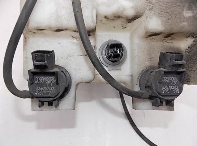

Zgadza się. Pozostaje kwestia tylnego spryskiwacza, który działa. Czyli są dwa silniczki, jeden na przód drugi na tył ? Dobrać się do tego cholerstwa chyba najlepiej przez przednie nadkole.
https://a.allegroimg.com/s1024/0c88e7/4 ... c385589c4a to chyba wygląda tak i jeden z nich nie działa.

Wygląda na dobry trop. Te silniczki różnią się numerami, nie wiem czy różnią się fizycznie, ale zwróć na to uwagę. Dokupiłbym też oring uszczelniający.

Ten z numerem 85330-60180 odpowiada za tył. Ten z numerem 85330-60190 będzie odpowiadał za przód

Zgadza się. Sprawdziłem z rysunkiem technicznym. Pozostaje dobrać się do w/w pompek od nadkola i spróbować zreanimować lub kupić za kilka złotych zamienniki.

Odkręciłem 3 śruby pod zderzakiem, 1 spinkę, mocowanie zderzaka boczne i trochę poszarpałem. Wyciągnąłem wtyczkę od pierwszego silniczka ( odpowiadającego za przód ) i spryskałem kontakt spray. Nie pomogło. Sprawdziłem prąd na wtyczce i był. Kupuje silniczek 85330-60190. Nie ma co się bać robić to samemu. Mi to zajęło 30minut w warunkach parkingowych. Można ? Można. :google:

I po problemie. Wymieniona pompka w zbiorniczku + nowa uszczelka. Mam tylko wrażenie, że wcześniejsza pompka mocniej pompowała płyn. Całość udało mi się zrobić na dworze bez ściągania koła.
