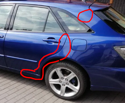

Ponieważ miałem okazję nadziać się na jednego z lexusów IS 300 Sport cross z rocznika między 2001-2005 to chciałem się podzielić doświadczeniem, żeby ktoś nie trafił tak jak ja lub przynajmniej wiedział o temacie i świadomie zdecydował.
Kupiłem prawie rok temu lexusa is 300, który miał być bezwypadkowy, zaufałem, tak wiem, nie powinienem był, ale jednak i zostałem po prostu oszukany.
Lexus miał jakiś wypadek, kolizję porządną, która okazało się została naprawiona poprzez wstawianie tylnej lewą część blachy i to kiepsko jeszcze zrobione, chodzi o tą część samochodu zaznaczoną w załączniku.
Jak już miałem okazję sprawdzić własnym miernikiem to okazało się, że skali zabrakło, a ocena potem przez 3 specjalistów potwierdziła moje obawy, że samochód miał wstawianą tą część.
Dodatkowo jest zrobiona w tym aucie konserwacja, która niestety ma zakryć rdzę i niepoprawne przeprowadzenie naprawy na podłodze w tym miejscu.
Jak otworzycie bagażnik i zaglądniecie pod podłogę, to widać jakieś dziwne maty poprzyklejane na podłużnicach i praktycznie wszędzie - co wg mnie też służyło zakryciu niezbyt dobrej naprawy.
nr VIN pojazdu: JTDED192100074855, uwaga na ogłoszeniu jest inny VIN - JTDED192100074851
Link do obecnego ogłoszenia: https://www.otomoto.pl/oferta/lexus-is- ... E2mWh.html
Silnik w tym aucie chodzi super, wewnątrz auto na prawdę ładne, ale niestety sprzedający ukrywa prawdę i liczy, że ktoś nie sprawdzi i kupi.
Żeby było jasne nie mówię, że nie ma na to auto kupca, na pewno jest, bo może komuś to nie będzie przeszkadzało, ja takiego auta nie chciałem, stąd jest wystawione ponownie przez właściciela do sprzedaży po prawie roku czasu stania u mnie w garażu.

- lexus is 300 uszkodzenie miejsce na forum.png (304.07 KiB) Viewed 5400 times

Tu nie ma co dyskutować
Chciałem oddać samochód, zaraz po zakupie i sprawy by nie było, ale sprzedawca nie chciał się dogadać, to sprawa została załatwiona na drodze sądowej.
Auto sprawdzałem:
1. Znajomy, który pracuje zawodowo jako lakiernik - zmierzył, sprawdził i stwierdził, że było robione
2. Diler Toyoty - sprawdził, zmierzył i stwierdził, że było robione
3. Rzeczoznawca - sprawdził, zmierzył, poświęcił więcej czasu i dokładniej sprawdzał i przygotował opinię, stwierdził, że było robione
Auto nie jest bezwypadkowe, to jest fakt.
O pomyłce dot. braku kalibracji nie ma mowy, ale tak, każdy może uważać po swojemu, ja się skupiam na faktach.
Mój cel jest jeden, żeby ktoś świadomie zdecydował się na ten samochód, a nie został wprowadzony w błąd jak ja ot i tyle w temacie.

Powołam się na to co stwierdził rzeczoznawca
1. "wstawiana ćwiartka" - czyli tylna lewa część
Nie można było jednoznacznie stwierdzić do którego miejsca była wstawiana, bo po pierwsze nie można było rozebrać samochodu do póki sąd by tego nie zarządził, po drugie była zrobiona konserwacja na podwoziu i od wewnątrz samochodu były wyklejone maty wygłuszające, co skutecznie ukrywało miejsca "wstawiania"
A co do mojego zakupu samochodu, to spokojnie, znajdę w końcu coś co będzie warte uwagi, nawet jak będzie miało większy przebieg, nawet jeżeli miało coś robione, byleby nie było tak rozległych napraw blacharskich jak ta, dla mnie to dyskwalifikuje samochód.
Może dla Ciebie to nie ma znaczenia, może to jest dla ciebie żaden problem taka naprawa samochodu, pozwól, że to już każdy sobie sam może ocenić czy chce taki samochód czy nie.
Najbardziej istotna w tym informacja jest taka, że handlarz mija się z prawdą pisząc, że samochód jest sprawdzony pod kątem bezwypadkowości i to jest kluczowe w całej sprawie na co zwracam uwagę.
