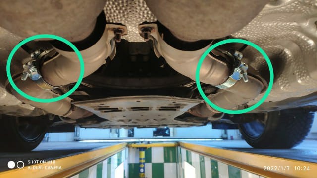

Witam, brzęczenie, zostało zlokalizowane, pisze bo może komuś się to przyda. Zardzewiałe były obejmy wydechu, jak na zdjęciu. Po wymianie na nowe jak ręką odjął. :dirol: Pozdrawiam wszystkich forumowiczów. :ok:
