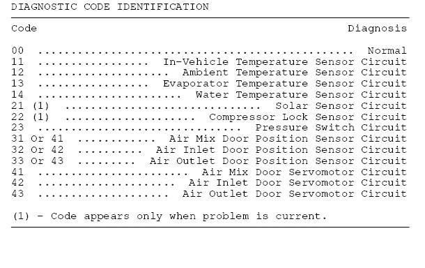

Mam problem z klimatyzacją w GS300 mk3 rok 2006. Kupiłem go niedawno, brak klimatyzacji. Chciałem sprawdzić szczelność układu, który był praktycznie pusty (troszeczkę gazu wyleciało po naciśnięciu zaworka). Po wtłoczeniu azotu wyraźnie ciśnienie spadało z manometru, jednak doświadczeniem poprzednich aut wiem, że nieraz zanim zaworek "odbije" mija trochę czasu i dopiero wtedy układ będzie trzymać ciśnienie więc podpiąłem maszynę i zrobiłem próżnię. Próżnia na 20 min + kontrola wzrostu ciśnienia przez 10 min. Wynik? Układ szczelny, podskoczyło tylko na 10mbar co może być nawet błędem maszyny. Wtłoczyłem 450g czynnika iiii klima nie załączyła.
Wykonałem test klimatyzacji i wyskakuje błąd 00 i migają kontrolki od otwartego obwodu klimy i nawiewu "na twarz". Czy ktoś wie co może być przyczyną i co oznacza ten błąd? Nigdzie nie mogłem znaleźć opisów błędów klimatyzacji :/

Jak coś to podrzucam listę kodów błędów przy diagnostyce klimatyzacji.

Wygląda że zaczynamy zabawę od kompresora. Raczej padł.
