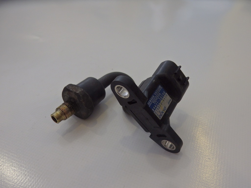

Cześć,
Wie ktoś może gdzie w Lexusie IS200 (2000 r.) znajdę czujnik ciśnienia w kolektorze dolotowym (MAP Sensor)? I czy do wymiany potrzebne są jakieś specjalne narzędzia? Podobno ma być gdzieś koło przepustnicy, ale nie mogę go znaleźć.
Powinien wyglądać mniej więcej w ten sposób:
Jasiek

Jest wkręcony w kolektor dolotowy od strony grodzi silnika, żeby go wymienić musisz zdjąć cały kolektor.
