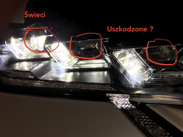

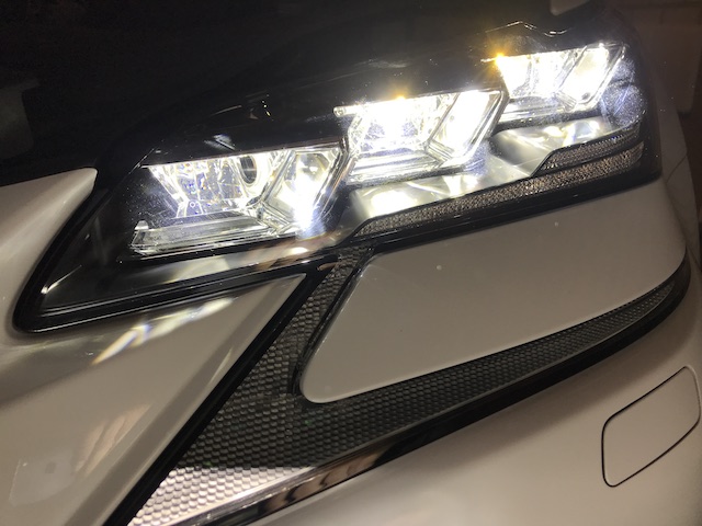

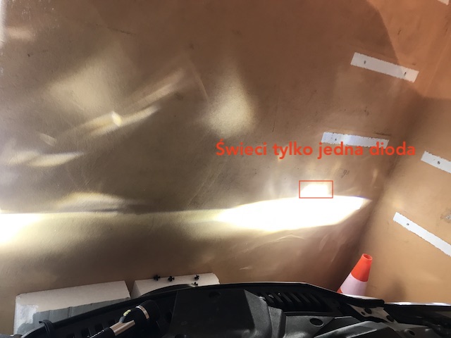

Witam Panowie.
Ostatnio jadąc na trasie w nocy włączyłem sobie światła długie na auto i jakie było moje zdziwienie gdy tryb Auto nie zadziałał. Całe 500km machałem wajchą jak głupi. Ponowne uruchomienie auta nie pomagało. Zaznaczam że klawisz automatycznych świateł oczywiście był wciśnięty. Włączanie go i wyłączanie nie przyniosło rezultatu.
Pod domem w garażu wszystko się wyjaśniło.
Jeden reflektor - świeci ok W drugim świeci tylko jedna dioda długich zamiast trzech. Załączam zdjęcia.
Pytanie do Was - co z tym mogę dalej zrobić? Wina lampy czy sterownika reflektora ?
Reflektor nie ma uszkodzeń mechanicznych.
Auto miesiąc po gwarancji i takie kwiatki :(
uszkodzona lampa
uszkodzona lampa

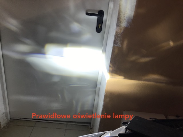

Światło lampy działającej prawidłowo
Lampa bez awarii
Lampa bez awarii

światło z uszkodzonej mapy

Chyba najszybsza diagnoza to podpięcie pod komputer i sprawdzenie ewentualnych błędów

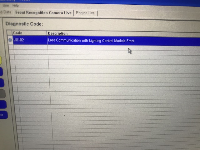

Nicckus
Posts: 10
Joined: 20 Jan 2018, o 18:16
Model Lexusa: SL500h 2018
Location: Warszawa
Re: Reflektor Gs 2017r - nie działają wszystkie Ledy
Post by Nicckus »
Cześć
Mamy winowajcę. Błąd U0182
Błędu nie da się usunąć. Z tego co jest napisane w necie jest to błąd ogólny i można go próbować diagnozować poprzez podpięcie się do modułu świateł (LCM-F)
Czy ktoś ze znawców orientuje się jak się tam dostać przez Techstream?
