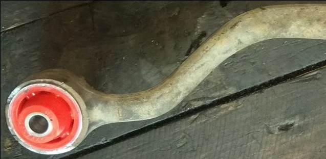

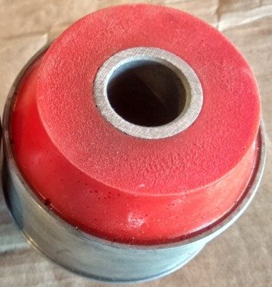

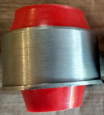

Witam w tym tygodniu będę wymieniał tuleje w przednim dolnym tylnym wahaczu na poliuretanowe. Zamówione w firmie MPBS Moderntech sp. z o.o.
Gorzewo, ul. Kruk 4a, 09-500 Gostynin. Posiadają w ofercie takie tuleje. Jak by ktoś potrzebował to zapraszam do kontaktu +48 662-006-076 tel do konsultanta
Ja jeszcze zamówiłem w Toyocie śruby regulacyjne nowe bo jedną mam podkorodowaną.

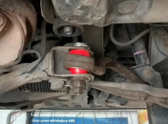

Tam to wygląda po założeniu. Oczywiście zbieżność obowiązkowa.

koniecznie trzeba wyjąć wieloklin z kolumny kierowniczej do wyjęcia śrub regulacyjnych które idą do góry a tam trzeba wyjąć plastikową zaślepkę, by ona mogła wyjść.

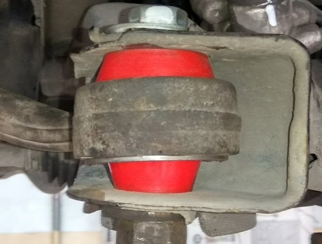

Wszystko stabilne jak należy. tuleja pasowała w wahacz idealnie.
