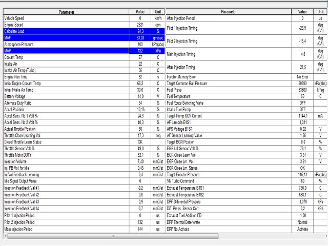

Martwią mnie te trzy parametry.
Calculate Load Running without load (2,500 rpm): 7.5 to 14.5% U mnie 24,3%
MAF Running without load (2,500 rpm): 27.5 to 32.5 gm/s U mnie 63,03 gm/s
MAP Engine running at 2,500 rpm: 105 to 120 kPa U mnie 122 kPa (ten akurat najmniej)
Są jeszcze inne ale na razie o te.
Jaka może być przyczyna?
DPF off EGR off.
Pomiar zrobiony po wymianie zawora czujnika turbiny.
Z góry dzięki

Myśle że może przepływomierz ???
