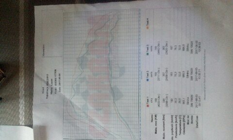

Witam !! zostalem "szczesliwym" posiadaczem lexusa is 220d i problem tkwi w tym ze po paru dniach uzytkowania zauwazylem ze samochod kopci na czarno wiec przekopalem forum i wyczytalem ze przyczyna moze byc CHIP wiec udalem sie na hamownie po pierwszym tescie szok 169KM a po wgraniu serii 155 KM jak to mozliwe skoro te silniki mialy 177 KM dodam ze samochod chodzi bardzo dobrze brak jakiegokolwiek gasniecia szarpania migajacych kontrolek na zegarach odpala bardzo dobrze

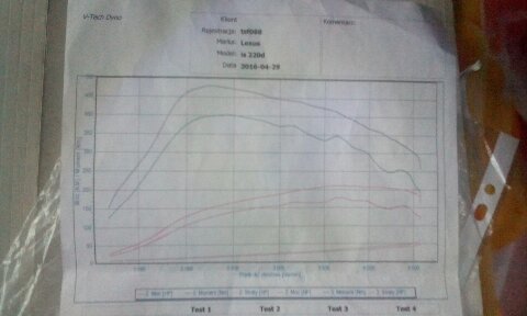

P.S dodam ze chip nie robilem ja ,tylko poprzedni wlasciciel i na tamtym wykresie lexus mial 177 KM a po wgraniu chipa 210 KM[img][img][/img][/img]
- a to jest ten co byl wczesniej

- to jest aktualny wykres

Czarny dym to znak że np nie spala całego paliwa. Może też wtryski leją jak na weselu u ruskich i stąd ten efekt, patrzyłeś chociaż poglądowo na korekty wtrysków ? Jak w "serii" jest ok a na cipsie dymi to też znak że może być lipny cips, albo zrobiony zbyt "agresywnie". Nie masz żadnej dziury gdzieś w dolocie, jest szczelny ?
PS te motory nie trzymają mocy, także nie patrz na dane z książki bo ni jak się mają do rzeczywistości, średnio jest ok 160 kucy 370 niuta.

Re: na chipie mniej mocy po wgraniu serii jeszcze mniej
Dpf i katalizator wyrzucony dodam ze ja juz go kupilem z chipem i nie wiem jak korekta wtryskow :/ teraz po wywaleniu chipa samochod przestal kopcic tylko zastanawia mnie ten spadek mocy i ten falujacy wykres bo z tego co wiem nie powinnien taki byc :/

Jakiś program diagnostyczny np techstream i będziesz wiedział jak korekty wygladają jak również i inne parametry. Warto porównać z parametrami jakie są opisane w dokumentacji serwisowej. Spadek mocy i te pofalowania to norma W SERII, nie bardzo widzę co prawda na tych zdjęciach, ale u mnie też w górnej partii obrotów w serii nierówny był wykres, to nie bmw żeby kreski były książkowe
