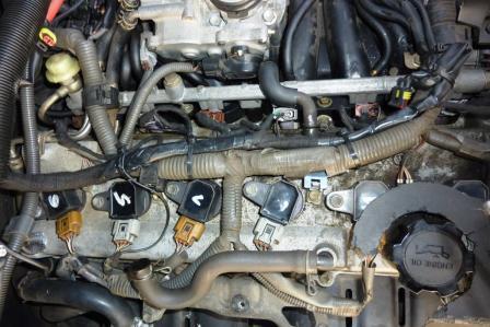

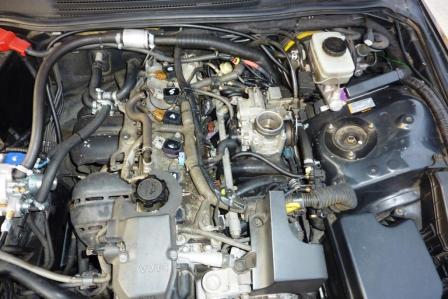

Re: IS 200 szarpanie na LPG

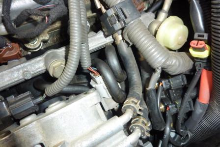

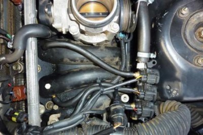

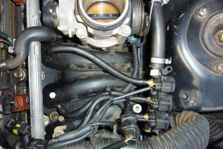

Poproszę o zdjęcia z pod maski - najlepiej po ściągnięciu puchy filtra powietrza.

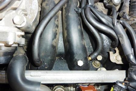

Niestety padłeś ofiarą kolejnego przykładu druciarstwa...
Masz "kilometrowe" węże od wtrysków do kolektora to raz a dwa kolektor jest ponawiercany "na pałę" - w różnych miejscach pod różnym kątem na każdym garze - MASAKRA...
Te 2 sprawy to na 95% twój problem - pozostałe 5% to może być wada sprzętu gazowego.
Jakby przeszedł na PB to by przestał szarpać - problemem szarpania są nierównomierne dawki gazu poprzez różnie nawiercony kolektor i różne długości wężyków.carinus wrote:Ja obstawiam odwrotnie,10% wadliwy montaż,pozostałe problemy to wadliwie dobrane i zestrojone elementy instalacji.Brakuje mu gazu i przechodzi na benzynę.
Może też być walnięty komputer albo któraś listwa wtryskowa - to te 5%
Najlepiej byłoby zdemontować ten zestaw i założyć coś normalnego ale ciężko to od gazowników druciarzy wyegzekwować.

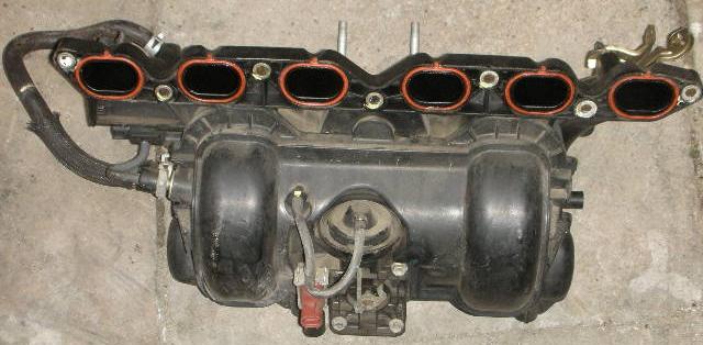

Witam ponownie
Skoro juz miałem porobione fotki to uderzyłem do producenta instalacji gazowej, zadzwoniłem do centrali poprosiłem serwis i przesłałem fotki. Stwierdzili że przewody do kolektora są zbyt długie ale poprosili o kontakt z momencie jak będę u instalatora. Wspólnie kalibrowali i ustawiali przez telefon. Nic to nie dało więc z serwisu spytali się czy mam kolektor z e zmienną geometrią ? Nie wiedziałem ale przypomniałem sobie że podczas wymiany filtra oleju natknąłem się na jakiś wężyk podciśnienia w kolektorze od spodu więc wysłałem foto kolektora do centrali. No i potwierdzili że to kolektor ze zmienną geometrią więc w takim przypadku potrzebne jest doprowadzenie gazu w kolektorze rurkami pod sam zawór, stwierdzili. Rozmawiałem z gazownikiem i zamontuje mi to, więc jest szansa wg serwisu na 95 % że ten zabieg powinien załatwić sprawę co Wy Panowie O TYM SĄDZICIE ?
- konik_80
- Posts: 426
- Skąd:: Szkocja
To o czym ci powiedzieli to tzw drenowanie - ale nie jest ono wcale potrzebne w Lexie - kolejny raz kolesie udowadniają, że nie wiedzą jak naprawić to co spaprali a spaprali nawiercenie kolektora (na fotkach widać, że nie chciało im się nawet ściągać listwy paliwowej) i dali za długie i nierówne przewody... Jak to poprawią i dalej będzie lipa tzn. że coś jest nie tak z wtryskami albo z tym komputerem (oczywiście zakładając poprawną kalibrację).
