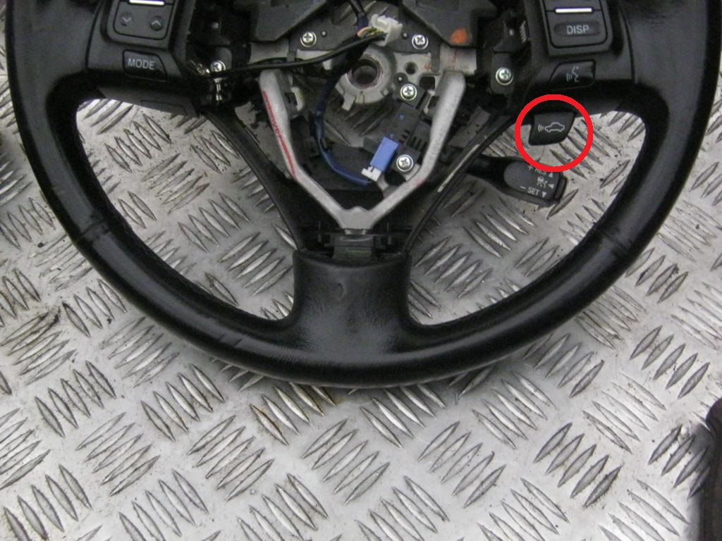

wszystko ładnie
ale przy kierownicy brakuje Ci przełącznika odległości między pojazdami
zaznaczyłem go na czerwono - będziesz dorabiał inny w innym miejscu, czy zmieniał kierownicę ?

chyba że zakupisz same knefle
http://allegro.pl/sterowanie-kierownicy ... l#imglayer
ale trzeba szukać polift (ten jest przed) ładne i pod kolor (widzę że są ciemne i jasne)
