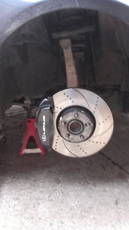

Re: Swap hamulców od GS III do IS250
Ja u siebie założyłem przód i wszystko pasuje bez przeróbek a tył od isf tez pasuje.
- 15577656_1183214388422690_830252516_n.jpg (17.34 KiB) Viewed 8100 times
