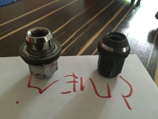

Witam, proszę o pomoc w moim nowo zakupionym IS 250 z USA 2006 rok w kołach są dwa rodzaje śrub
tych bez podkładek jest więcej. Które są właściwe? Proszę o pomoc z góry dziękuję.

zależy jakie masz otwory w felgach....?
płaskie - na tą podkładke, czy stożkowe

Trochę poczytałem. Mam na felgach płaskie otwory. Tylko po co ktoś na 20 śrub przykręcił 16 złych :szok:

Te "16 złych" były pewnie dobre, ale na felgach stalowych, a 4 były zabezpieczające. Zabezpieczające zostały, bo się jeszcze przydadzą, a uzupełniono śrubami do toyoty, ale do felg aluminiowych.... tak tylko głośno myślę ;)
Generalnie te "złe" stożki w toyocie są dobre do stalowych felg właśnie.

zamówiłem 16 nakrętek z podkładkami :dirol:
