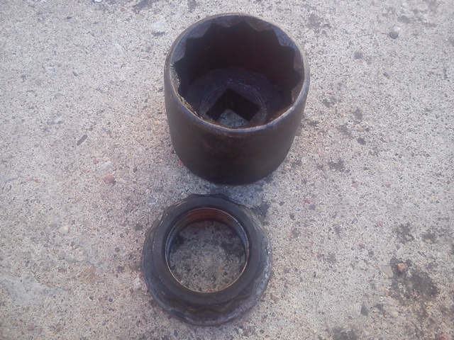

Nie wiem jak w GS430 ale pewnie to samo w LS430 nasadka 32 o taka:

W każdym sklepie z kluczami będziesz miał taką nasadkę. To jest chyba 32 klucz 12 kątny tylko trzeba mieć dosyć mocny klucz bo nakrętka jest krótka i można obrobić jeżeli jest mocno dokręcona(czyt. zapieczona) oraz klucz się rozciągnie. Dzisiaj sprawdzałem jak przy hamulcach robiłem.

Masz rację musi być mocna nasadka najlepiej markowa albo starego typu jak ja mam czarną i bolec z twardej stali by odkręcić nakrętkę używałem 1 m rur po przeciwnej stronie i we 2 osoby odkręciliśmy klucz pneumatyczny musi być mocny by to odkręcił.

No nasadka kupiona
i faktycznie pasuje 12to kątna rozmiar 32 :ok:
