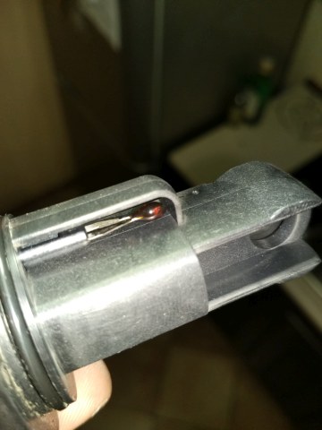

Z ciekawości odkręciłem u siebie w aucie przepływomierz i się okazało że jest strasznie brudny.
Po przeczyszczeniu wygląda jak nowy, polecam kazdemu kto ma już trochę km nalatane autem na taki zabieg czyszczenia bo z pewnością jest brudny.
Cały zabieg trwał z 15min łącznie z demontażem.
Czyściłem specialnym preparatem do czyszczenia przepływomierzy Liquid Moly 6044.
Zdjęcia podglądowe jak to wygląda:

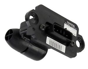

ja mam taki przepływomierz, ten też można czyścić? czy w srodku jest czujnik temperatury? czyścił ktos z Was?
W GS do 2001 r. występują własnie takie...
