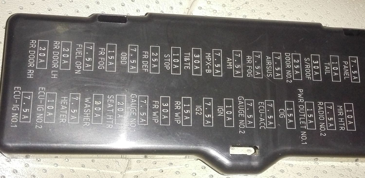

Mam problem z tylnia wycieraczką w moim lexie..otóz kilka dni temu uruchomiłem ja i poszła gdzieś do połowy a potem staneła w miejscu i tak została...spryskiwacz działa bez zarzutu jednak wycieraczka nie idzie za nic....szukałem po bezpiecznikach, ale nie moge namierzyc który to od tej wycieraczki....pod kierownica znalazłem cos takiego rr fog i to niby by było to...,a le bezpiecznik jest ok....chyba, ze to nie to bo to nie za małe napięcie 7,5A na taki silniczek?? Doradźcie coś jeśli możecie....

rr fog to raczej Rear Right Fog czyli prawe tylne światło przeciwmgielne ale mogę się mylić, bo tylko skrót rozwinąłem.
1. namierz prawidłowy bezpiecznik i sprawdź go
2. sprawdź wiązkę elektryczną w tylnej klapie (może się przetarła i robi zwarcie i spalił się bezpiecznik)
3. jak pierwsze nie pomogły sprawdź silniczek wycieraczki - podłącz na krótko do akumulatora

Dzięki...bo z tym bezpiecznikami cięzko się połapać , mam instrukcje po polsku i nie ma rozpiski, a po ich skrótach nie zawsze da się coś wywnioskować....kuźwa :)

RR WIP ??

RR WIP bezpiecznik jest ok, ale czy to on??

Gdzie znajduje się ta skrzynka z bezpiecznikami?
