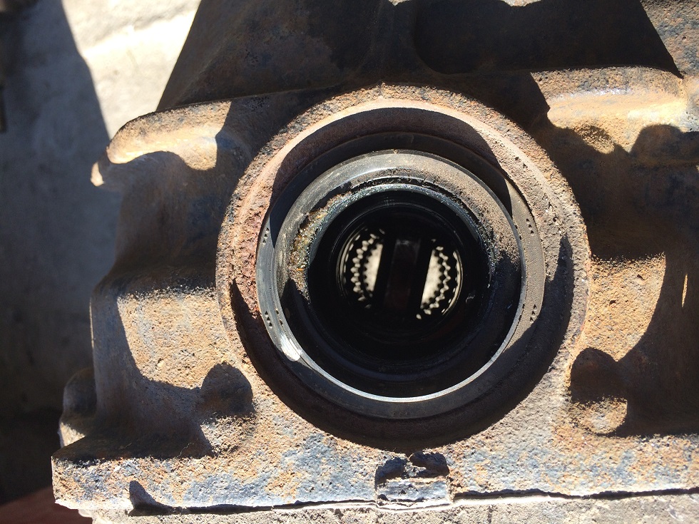

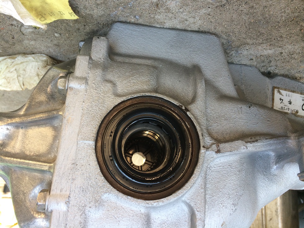

Rozpoznać dyfer z Torsenem można bardzo łatwo wyciągając półośki i patrząc przez otwory. Kiedy jest przelot tj nie ma bolca znaczy ze macie LSD kiedy jest po środku bolec oznacza że nie ma Torsena (jedno ze zdjęć poniżej). Albo po numerach ale ja na to akurat nie patrzyłem ponieważ jakoś nie mam zaufania i wole sprawdzić. No ale jeżeli ktoś by chciał to poniżej lista jaka w necie udało mi sie wyszperać.

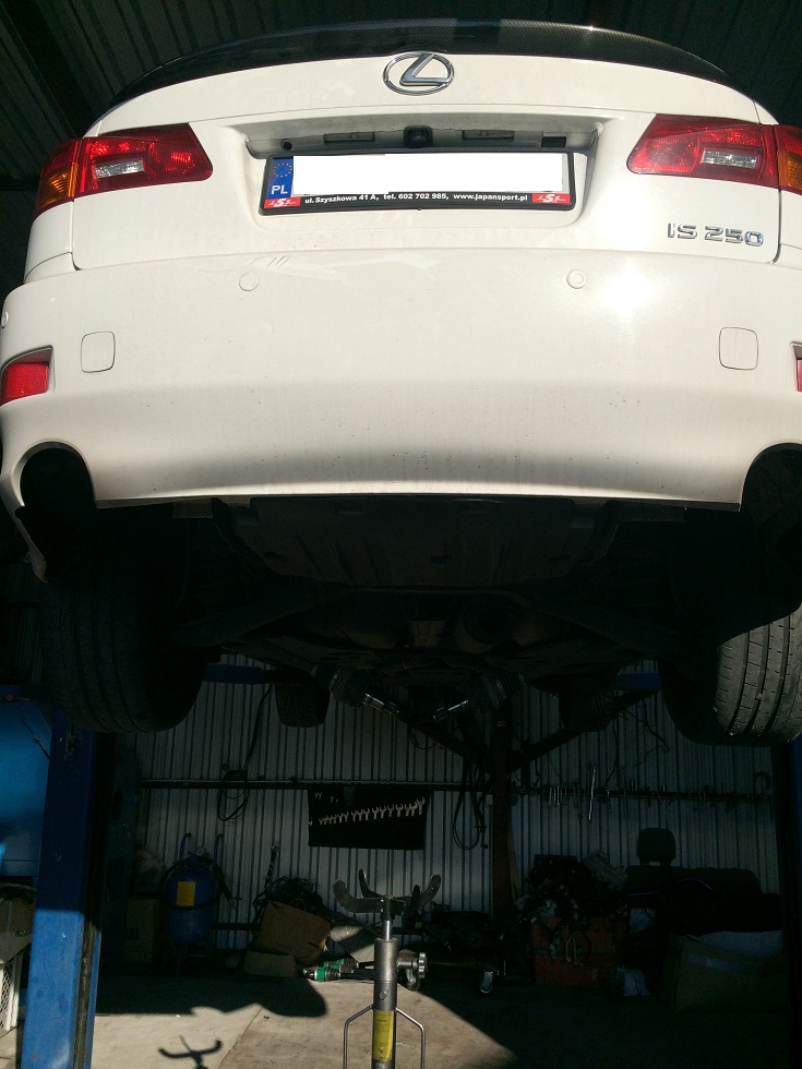

zdemontowany dyferencjał

Z LSD dyferencjał
(364.68 KiB) Downloaded 578 times
bez LSD dyferenciał
(324.91 KiB) Downloaded 578 times

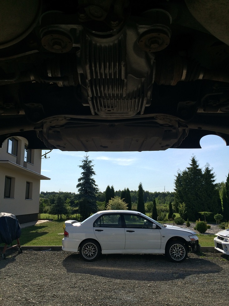

zdjecia cd...
zalozone :)

zakladamy nowy dyfer
(258.79 KiB) Downloaded 577 times
