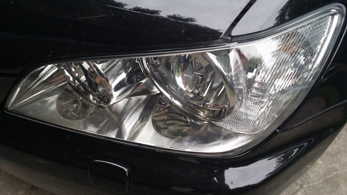

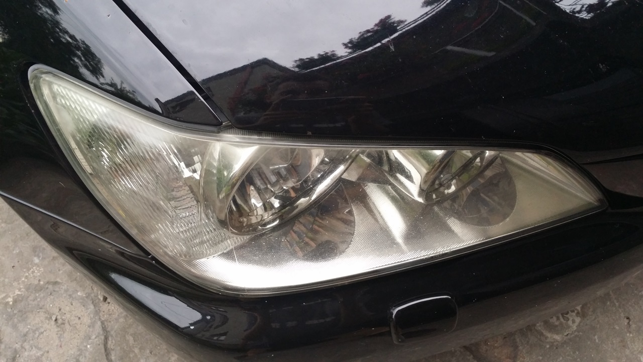

Konrad200
Posts: 51
Joined: 29 Apr 2015, o 18:42
Skąd:: Starachowice
Re: [IS200] Renowacja reflektorów
Post by Konrad200 »
Reflektory wyglądają tak. Jak widać, różnica jest duża :x Na szczęście obydwa są oryginalne. O lakierowaniu wiem, jest to konieczność. Niestety chyba trzeba będzie zregenerować obydwie, tak by zminimalizować ryzyko różnicy w wyglądzie. Odbłyśnikom przynajmniej tym w starszej lampie chyba też przyda się renowacja.
Dzięki za wyprowadzenie mnie z błędu w sprawie przyciemnianych reflektorów :) Coś mi się pomieszało. Myślę o tym, aby przy okazji trochę je 'przydymić', ale nie mam pomysłu jak to zrobić dobrze.
matt1001
Posts: 31
Joined: 13 Apr 2011, o 17:29
Skąd:: Szczecin/Hamburg
Post by matt1001 »
Upewnij się jeszcze czy nie doszło do rozszczelnienia lampy i nie zrobiła się matowa od środka. Jeżeli nie to postępuj zgodnie z tym poradnikiem i tymi środkami i będzie dobrze :ok:
n0rek
Posts: 242
Joined: 29 Jul 2015, o 10:51
Skąd:: Przemysl
Post by n0rek »
wow niesamowita roznica :)
