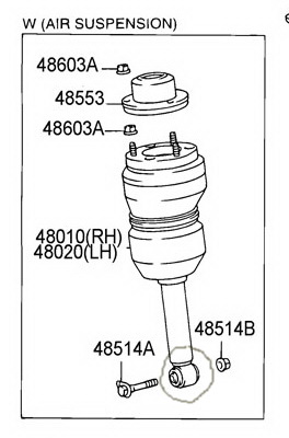

Proszę o informację czy element zaznaczony na rysunku (tuleja gumowa amortyzatora) jest wymienialny?
Jesli oryginalnie nie jest - to czy da się go dorobić, wymienić?
Pytam ponieważ będąc na szarpakach (powodem było stukanie w zawieszeniu od strony pasażera) widziałem już kompletnie zużytą gumę tejże tulei.
Wymiana amortyzatora z powodu wyrobionej tulei jest dla mnie nieuzasadniona ekonomicznie.
Same amortyzatory zachowują sie dobrze, trzymają, pompują - nie mam uwag.
Może ktoś coś doradzić?

W katalogu nie występują alr może cos dobierzesz na wymiar. Ewentualnie podejdź do zakładu gdzie regenerują zawieszenia. Na pewno cos dorobia

Dziękuję za potwierdzenie.
Będę szukał kogoś na Śląsku.

Polecam bo spoko ogarnia tematy...
Regeneracja Przekładni Kierowniczych i Wahaczy Joachim Podleśny
ul. Paderewskiego 13
40-281 Katowice
woj. śląskie
tel. kom. 502 245 138
