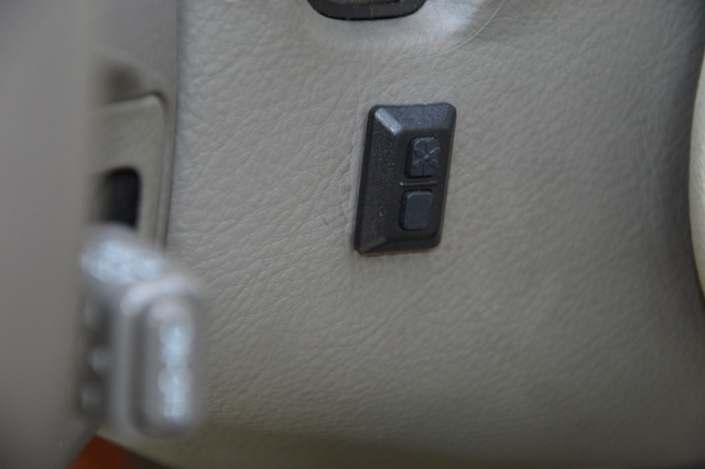

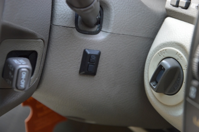

Witam wszystkich,
Mam prośbę, czy ktoś z Państwa wie do czego mogą służyć dwa przyciski na kolumnie kierownicy po prawej stronie, poniżej dźwigni obsługi wycieraczek. Po ich naciskaniu nic się nie dzieje. Nie jest to chyba oryginalne wyposażenie samochodu, w instrukcji nic o nich nie ma. Samochód to LS 430 z 2004 roku. Poprzedni właściciel i jeden serwisów Lexusa nie potrafią pomóc.

Re: [LS 430] Tajemnicze przyciski na kolumnie kierownicy
Pewnie sterowanie bramy garażowej
Dziękuję za podpowiedź, było takie przypuszczenie ale moja brama się nie otwiera, nie wiem, jak sprawdzić czy i jaką ewentualnie częstotliwość wysyłają przyciski.DuchPuszczy wrote:Pewnie sterowanie bramy garażowej
Najlepszą opcją będzie chyba rozbiórka kolumny i dostanie się do nadajnika
Też mam ten przycisk, jest od zestawu głośnomówiącego. Po naciśnięciu górnego przycisku, zestaw widoczny jest przez bluetooth w telefonie.
LS430 z 2004 powinien mieć chyba fabryczny zestaw.
To jest tzw. antynapad miałem taki u siebie w gs'e. po każdorazowym otworzeniu drzwi trzeba było wklepać sekwencję naciśnięć poprzez te dwa guziczki. Można to również dezaktywować i pewnie u ciebie jest w tym momencie nieaktywny.
I lepiej nie klikaj, bo jak niechcący włączysz to będziesz miał potem problem
Panowie jaki antynapad, jakie sterowanie brama ...
tak jak pisze @luxus to element antynapadu, mozna bylo kupujac w ASO dokupic opcje .. zazwyczaj to byl Clifford i tutaj tak wyglada ... gdzis w okolicy oslony zegarów powinienes znaleźć sygnalizującą, czerwona diode LED.
Jako autor pytania mogę dodać, co niedawno zauważyłem, że dokładnie takie same przyciski są powtórzone w schowku przed fotelem pasażera. Wygląda to chyba rzeczywiście
na antynapad. Mam też diodę nad kierownicą, pod panelem z zegarami, która może być nieoryginalna. Już nie próbuję ich naciskać, chcąc uniknąć ewentualnych kłopotów.
Wcześniej sprawdzałem ich działanie z bramą garażową, postępując zgodnie z instrukcjami znalezionymi w internecie. Gdyby przyciski wysyłały jakiś sygnał, to radio ustawione na puste fale w paśmie UKF powinno odbierać zakłócenia, które jednak się nie pojawiły.
