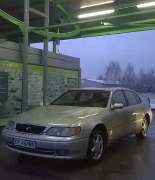

- To kupilem :p po tym zdjeciu juz nie odpalil.... :?
- IMG_47910027317272.jpeg (12.81 KiB) Viewed 9161 times
