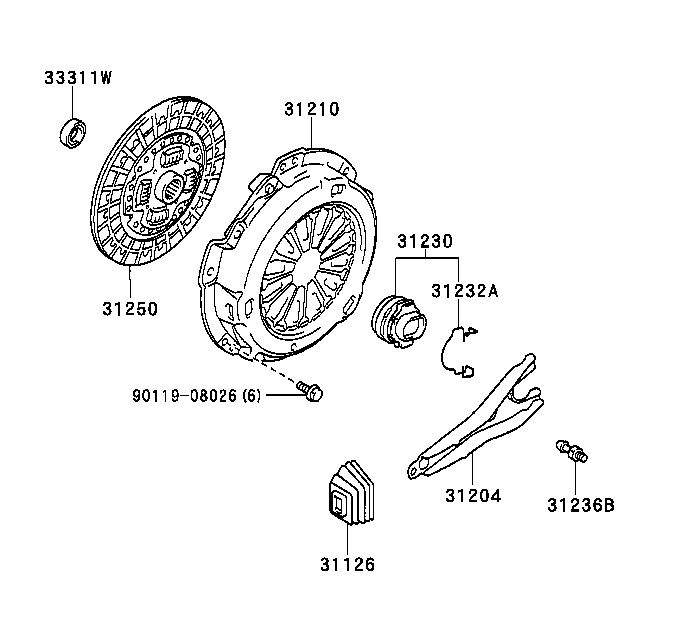

możecie pomóc w rozszyfrowaniu poniższego schematu sprzęgła? Jakie elementy znajduja się na tym rysunku? Głównie chodzi mi o nr 31250 oraz 31210.
Pytam bo zastanawiam się czy w moim IS-sie jest zamontowany dwumas.
Dodam że auto zostało wyprodukowane na rynek europejski w styczniu 2002 roku, czyli wersja poliftowa, a wyczytałem gdzieś chyba na forum, że modele poliftowe miały już montowane dwumasy,
natomiast te przed liftem nie miały tego cudownego wynalazku.

Czy kiedykolwiek widziałeś jakieś sprzęgło? Na rysunku jest tarcza i docisk plus parę drobiazgów. Wszystkie IS-y mają dwumas

Sluchajcie oglądam ten schemat i co to takiego 33311W tuleja lozysko ? Wymienia sie to z wymiana sprzegla ?

To jest lozysko ktore jest w kole zmachowym

w dwumasie nie ma żadnego łożyska w is200 to jest łożysko w wale korbowym, wchodzi w nie wałek sprzęgłowy skrzyni biegów warto wymienić przy okazji minutka roboty, kosztuje całe 7,50pln xD 6001 kryte

Warto kupić to łożysko w ASO Lexusa czy może jest jakieś lepsze jakościowo? Z tego co widzę to są różne rodzaje tego "6001". "Z", "2Z", "2RS", "ZZ" i pewnie jeszcze wiele innych...

Te literowe oznaczenia przy numerze katalogowym łożyska to nic innego jak zastosowane uszczelnienia czyli np. otwarte, jednostronnie zamknięte metalową blaszką, dwustronnie zamknięte metalową blaszką, zamknięte gumową uszczelką.

Zgadza się, na pewno będzie to łożysko 6001 2RS (12x28x8 uszczelnienie dwustronne gumowe). Wątpliwości pozostawia ostatni parametr czyli luz wewnętrzny promieniowy. Na forum Avensisa pisali o C3 czyli łożysko z "luzem większym niż normalnym". Zgadza się?

Koło zamachowe ma łożysko i warto je wymienić. Kup w ASO bez kombinowania z dobieraniem. Kosztuje niewiele.

Potwierdzam, łożysko jest w wale korbowym. Ostatnio wymieniałem i wsadziłem Koyo 6001 2RS bez luzu poprzecznego C3.jankess wrote:w dwumasie nie ma żadnego łożyska w is200 to jest łożysko w wale korbowym, wchodzi w nie wałek sprzęgłowy skrzyni biegów warto wymienić przy okazji minutka roboty, kosztuje całe 7,50pln xD 6001 kryte
