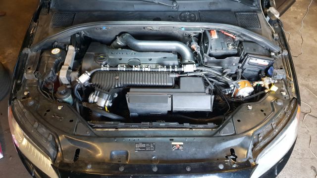

Poleciłbym Ci Stag Qmax z Barracudami i Silverem - ta konfiguracja sprawdza mi się od zawsze. Jeśli jednak ktoś Ci za to zawoła więcej, niż 3700,- odpuść, bo zdziera a dodać coś lepszego do zestawu raczej ciężko.
Ważne, aby to ładnie poukładać pod maską, dobrze poskręcać i solidnie wystroić.
Coś, jak to
Coś, jak to
2018-08-12 17.53.33 1.jpg (119.87 KiB) Viewed 14553 times

Flash wrote:Poleciłbym Ci Stag Qmax z Barracudami i Silverem - ta konfiguracja sprawdza mi się od zawsze. Jeśli jednak ktoś Ci za to zawoła więcej, niż 3700,- odpuść, bo zdziera a dodać coś lepszego do zestawu raczej ciężko.
Dzięki wielkie za podpowiedź. Jutro zadzwonię i dowiem się ile zaśpiewają :D
